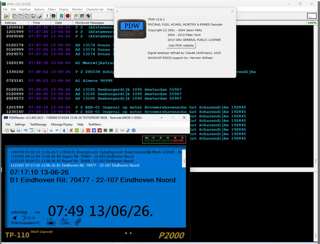

ik heb v3.6.1. nu al een week draaien zonder problemen.
