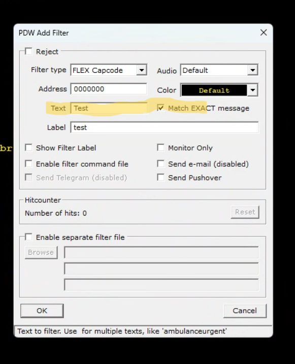

Vraag:
Is het ook mogelijk om meerdere teksten te filteren in het gele vlak zoals de foto?
Ik wil dus op de "landelijke code's" zoals ik ze zelf noem een filter zetten. Dus alles met b.v. mijn woonplaats laten zien wat er binnenkomt via PDW.
v.b. :2029568met de tekst Helmond moet hij doorlaten.
Ik zie dat er staat Exact match , is dat hoofdletter gevoelig? of kan je ook kleine letters gebruiken, en als ik meer hits wil zien moet je die comma geschijden plaatsen of semicolum?

De exact message heb ik ooit gebouwd om het volledige bericht te matchen. Als je "test" matcht op een exact message:
test = TRUE
dit is een test voor Jan = FALSE

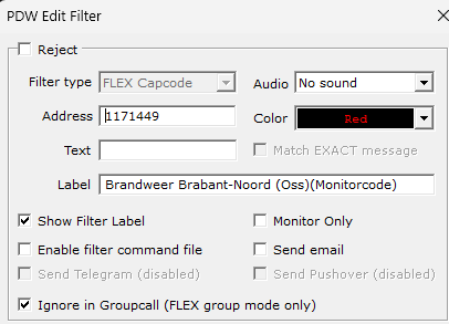

"Ignore in Groupcall" filteroptie is zeer handig. Kan je allerlei overbodige codes weglaten op je scherm maar ze worden wel gelogd.
Onderstaand een afbeelding met de juiste instellingen.
