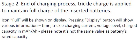

« Reactie #55 Gepost op: 20 juni 2025, 15:09:58 »
Dit lijkt mij een interessante lader voor niet al te veel geld.
https://www.bol.com/nl/nl/p/everactive-nc-1000-plus-professionele-batterijen-lader-bl138/9200000075723868
Dit model heb ik nu in huis en hij laadt lekker snel op.
Ik heb nu net 3 Ladda cellen van 2450 mAh opgeladen en in het display staat; 1290 mAh.
In de handleiding lees ik;
Dat laatste snap ik even niet.
Re: Nieuwe oplaadbare batterijen voor Uniden Bearcat UBCD3600XLT
« Reactie #56 Gepost op: 20 juni 2025, 15:19:18 »
Trickle charge: houdt de batterijen vol, in principe niet nodig bij low self discharge batterijen.
De waarde die je ziet is waarschijnlijk een berekening van de tijd × laadstroom. Dus hoeveel er in is gegaan.
« Reactie #57 Gepost op: 20 juni 2025, 15:22:10 »
Die snapte ik wel, het ging met echt om de laatste 2 regels.
Of bedoel je daar die waarde mee?
Dat er dus 1290 mAh in is gegaan.
« Reactie #58 Gepost op: 20 juni 2025, 17:09:45 »
Ja, dat bedoelde ik.
