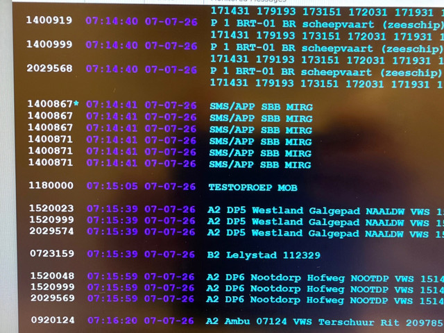

Ik zag toevallig het volgende in PDW.
Een capcode met een ster?
Ook dat de zelfde cap meer maals gealarmeerd is. Kan iemand dit screenshot uileggen?
Offline Faramir
  • Berichten: 633
« Reactie #307 Gepost op: 7 juli 2026, 06:43:17 »
Een sterretje achter de calcode geeft  aan dat het een gefragmenteerde boodschap is. Wordt als een 'normale'melding getoond.

Ik zal hem in 4.0.3 user selectable maken en default off, krijg er veel vragen over.

Gefragmenteerde berichten werden voorzien van een * bij de capcode, dat staat nu default uit en is in te schakelen onder Display options.

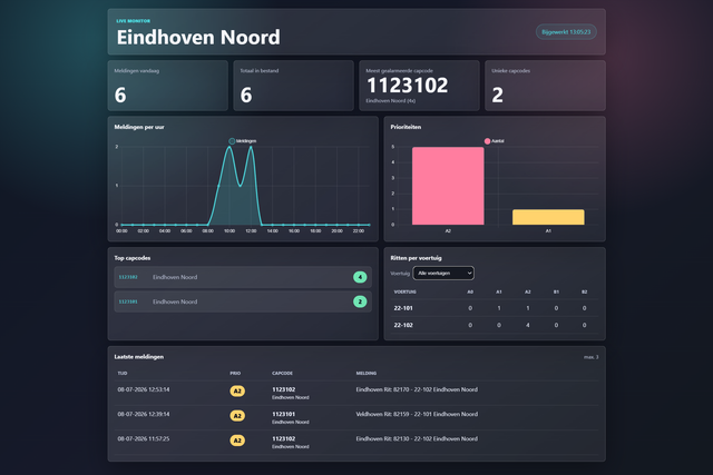

Ben nu een dashbord aan het maken voor mijn eigen post, gewoon omdat het leuk is en minimaal aan hardware nodig heb.
Offline fgoede
  • Berichten: 6
« Reactie #313 Gepost op: 8 juli 2026, 12:56:25 »
Whooo dat is een mooi dashboard!!!
