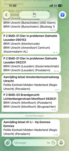

Testing Telegram:
Er staat 'Bold first line. Empty = no title'.
De titel komt er inderdaad, maar is niet vet zoals er staat.
Voor de rest alles functioneel denk ik, getest in individuele chat, group, supergroup en supergroup met topics.
