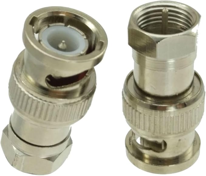

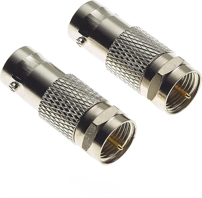

Dank je voor je hulp. Beide kanten zijn Female Connectoren, dus dan
Naar de filter:
F Connector Male naar BNC Male
Van de filter:
F Connector Male naar BNC male of SMA male met een draadje
Denk ik dan goed? En waar halen we dit?

Welnu, eindelijk de spullen besteld want geen 1 winkels van ons levert F Connector Male naar BNC Male maar goed uiteindelijk een combinatie gemaakt en die komt als het goed is morgen binnen.

Ik heb er tientallen, amazon heeft ze.
Woepsie, wel erg groot, moderator help aub ??

Hi Nick, zag ze daar ook maar werd door een TV -leverancier naar allekabels.nl verwezen. Ik kan kwaliteit niet beoordelen, maar we gaan het zien.
https://www.allekabels.nl/bnc-kabel/76/509/bnc-naar-f-verloopstekker.html
https://www.allekabels.nl/f-connector/125/506/f-connector-koppelstuk.html
In de zoekbalk 506 of 509 intypen. Van alles 2 besteld voor € 8,55 incl. verzenden. Zou geweldig zijn als het werkt.

In theorie geeft elk koppelstukje verlies,amazon is soms duurder maar omdat ik prime heb betaal ik geen verzendkosten, die f-connectors wiebelen snel dus ik heb liever een uit 1 stuk bestaand iets,maar als het werkt gewoon proberen !
