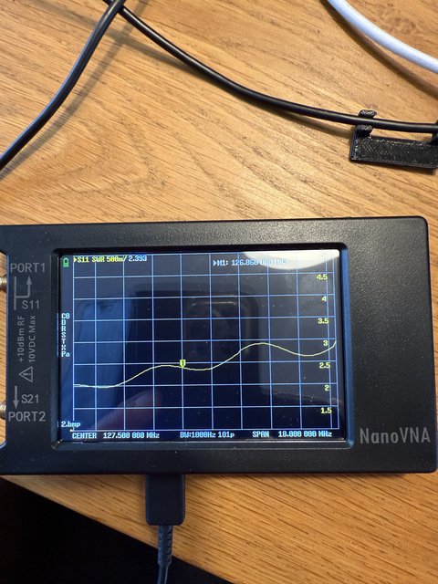

Je meet het begin van elke pool van de dipool in het midden van de twee boutjes van het voedingspunt. Je hebt nu een nanoVNA, dus eerst berekenen, iets te lang laten en daarna meten totdat je spot on zit.
Dank voor je reactie. Toch nog een vraagje: bedoel je dat het startpunt per pool 'het midden tussen de twee boutjes is' of 'per pool het midden van elk boutje'? Misschien zoek ik er te veel achter hoor.
Eerste metingen met de NanoVNA waren wat vreemd (voor mij dan). Meestal zie je in de plaatjes een  vlakke parabool. In mijn geval was het een soort van golvende lijn. Kan de schermprint nog niet van de Nano afhalen, maar het beeld is duidelijk denk ik.

Het startpunt per pool is het midden tussen de twee boutjes. Het voedingspunt is namelijk niet afgeschermd.
Golvende lijn kan veroorzaakt worden door antenne die niet vrij hangt of lange coax.

probeer je antenne weg te houden bij obstakels, mijn ervaring is dat het er dan beter uit gaat zien.

Ja, daar zit nou net het probleem. Ben nog aan het broeden op een opstelling waarin ik snel op maat kan trimmen en toch voldoende vrij ben van obstakels. Ga later nog wel weer een nieuwe poging wagen, het blijft me intrigeren.

Heb je de Nano VNA wel eerst gecalibreerd? Ik heb hem nu ook binnen, handige tool om te zien waar een antenne voor geschikt is.

voor zover de vraag aan mij was gericht: ja, ik heb de calibratie voor de airband uitgevoerd (118 - 136) en opgeslagen.

Dan ga je er dus van uit dat de resonantie het gehele bereik in gelijke mate verschuif. Geen idee of dat zo werkt.
de resonantie frequentie kan tot 30% hoger uitvallen na plaatsen in een PVC behuizing.
dit hangt af van de chemische samenstelling van het gebruikte PVC.
TS wil 127 MHz als resonantie frequentie, met 30% erboven kom je dan op 165 MHz uit, kompleet buiten de bedoelde airband.
stel de antenne werkt goed over een bereik van 20 MHz dan zou het gewilde frequentiebereik dus 117 - 137 MHz zijn.
met de 30% verschoven resonantie zou dit op 155 - 175 MHz uitkomen.
de antenne werkt dan dus niet goed op de frequenties waarvoor je hem ontworpen hebt.
dus meten en afstellen met behuizing.

Bedankt voor deze tip ACE. Nooit bij nagedacht. Mijn vswr meting was vrij goed maar wel altijd aan de hogere kant van het spectrum. Dat zou de pvc buis dus kunnen verklaren..
