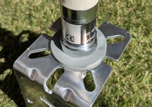

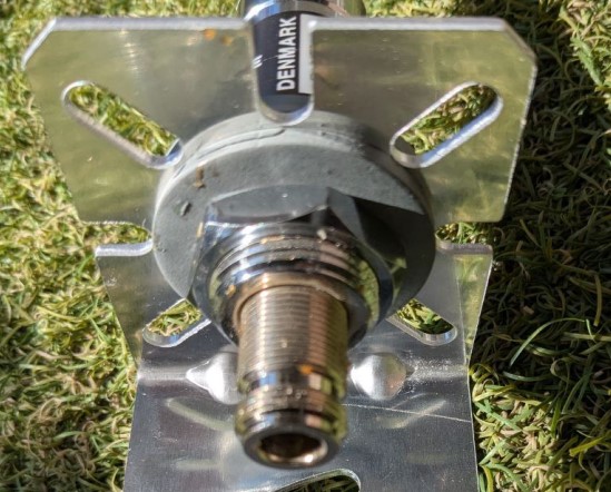

De moer heb ik al wel.
Wilde alleen nog om het helemaal af te maken een paar ringen er tussen.
Een sluitring M24 zou moeten passen deze hebben een binnenmaat van 25mm, je zou ook een stelring van 25mm kunnen overwegen dan heb je maar 1 ring nodig.

Dankzij Patrick heb ik nu een paar robuuste ringen.
  • Berichten: 1426
Re: VHF en UHF Diamond antennes
« Reactie #48 Gepost op: 11 augustus 2025, 11:54:52 »
Die blijft wel zitten Johan.!! ;)

« Reactie #49 Gepost op: 11 augustus 2025, 16:01:36 »
Ziet er goed uit Johan :)
