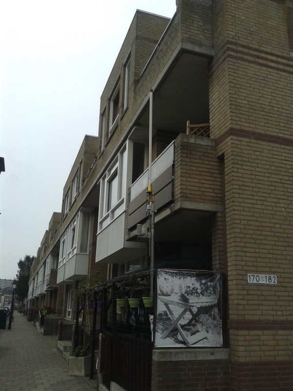

Ik ben namelijk geen fan van die 3 radialen naar beneden omdat de antenne hier laag komt te staan.
Dus die GP die jij voorstelde valt dan af.
Ongeveer als op onderstaande foto maar dan ietsje hoger.

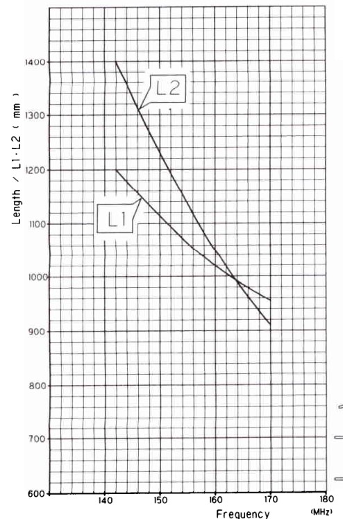

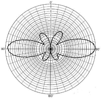

Ik heb hier een Diamond CP-22E met afbeeldingen van de cutting chart en het stralingsdiagram.
Zoals die nu is zal die gepiekt zijn voor de 142 MHz als ik de chart goed bekijk.
Aan de ene kant een goed middelpunt als ik ook luchtvaart wil ontvangen, aan de andere kant gaat dat weer ten koste van hogere VHF frequenties.
Wat zou een mooi middelpunt zijn en hoe zal de SWR zijn lager en hoger van het middelpunt?

Ik zou hem afstellen op 155.000 , dan pakt die een groot deel van de vhf hoog .
en ook vhf laag .

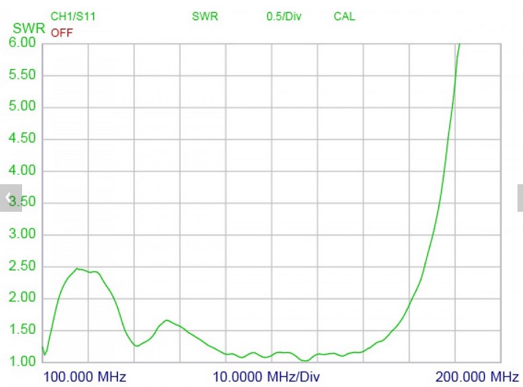

« Reactie #86 Gepost op: 2 oktober 2025, 11:59:43 »
als ik kijk naar de gegevens van Amphenol Procom zie ik een bandbreedte in de VSWR grafiek die van 115 tot 180 MHz onder de 2.0 lijn zit.
in de grafieken met de gain/versterking zie ik 0, wat ze ook aangeven in de specificaties.
dus een breedbandige antenne zonder versterking.
https://amphenolprocom.com/products/base-station-antennas/471-cxl-2-2c
vergelijking met de CP22E:
op 145 MHz (mits daar afgeregeld) zal de Diamond het tussen 142 en 149 MHz winnen van de Procom.
richting de uitersten van de Procom, 115 en 180 MHz, is het afwachten wat de Diamond dan doet.
theoretisch zou hij het onderspit moeten delven.

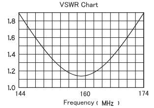

En als ik nou moest kiezen tussen die BC-103 en de Procom?
BC-103
Procom
