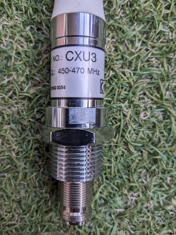

Ondertussen aan een knappe UHF antenne kunnen komen die ik komende week eens zal gaan uitproberen.
Aan de onderzijde zit het gedeelte wat je door het gat van een bevestigingsplaat kan voeren en dan met de moer vastdraaien.
Nou heeft dat schroefdraad een diameter van 25mm en daar wil ik ook nog wat sluitringen en/of een tandveerring bij gebruiken.
Nou ben ik benieuwd of die ook 25mm moeten zijn of ietsje groter.

Een ring voor 25 mm ( in dit geval) is altijd passend op de schroefdraad waar hij voor bedoelt is Johan.
Succes met de montage.

Dank je John.
Ik vond nog wat info over de installatie van de antenne.
Wat ik zoek is een 1"-14 TPI moer en ringen set.
Ik weet niet met hoeveel mm dat overeenkomt maar dat zal de Hubo hier vast wel weten.
Ah gevonden,
1": Dit staat voor 1 inch, wat gelijk is aan 25,4 millimeter.
14 TPI: Dit staat voor 14 threads per inch, wat betekent dat er 14 draadgangen per inch (25,4 mm) zijn.
Spoed (mm): Om de spoed in millimeters te berekenen, deel je 25,4 mm door het aantal TPI: 25,4 mm / 14 TPI = 1,81 mm

Goed bezig Johan.
Je kunt ook wel draaier worden!
Vraag me alleen af, of de hubo zo'n grote maat zal hebbenn

Of lees ik het verkeerd?
En heb je de moer al?

De moer heb ik al wel.
Wilde alleen nog om het helemaal af te maken een paar ringen er tussen.

Dat is mooi spulleke Johan.
