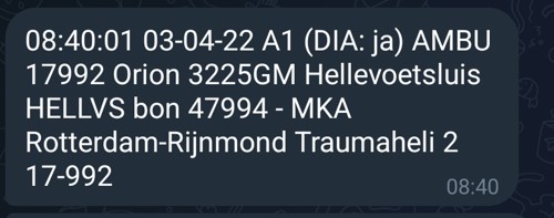

Als je nog eens nieuwe versie maakt zou je dan eens willen kijken of je bij het versturen van het telegram bericht het label onder de melding kan plaatsen,
dit zou de leesbaarheid van het bericht verbeteren.
Voorbeeld telegram nu
voorbeeld telegram met label onder melding

Hallo Willem,
Goed om te horen dat het stabiel werkt, en via serieel werkt idd veel sneller en betrouwbaarden dan email.
Ik zal er naar kijken om het label op een nieuwe regel te beginnen.
Tevens ben ik bezig om een icon voor de melding te plaatsen.
(brandweer rood balletje, ambulance geel balletje, reddingsbrigade / KNRM oranje ballteje, persinfo politie blauw balletje, proefalarm en test groen balletje, alarm van watchdog rode driehoek etc.)
En ook om een alias mee te geven welke ontvanger er wordt gebruikt. (ik heb nu twee x pdw reader draaien en dit wordt op 1 telegram groep weergegeven. Soms weet je niet van welke ontvanger dit komt. P2000 TP-110 of KPN Nationaal 3 etc. Dit wordt dan ook weergegeven onderaan bij een melding in telegram. Alles is in en uit te schakelen).
