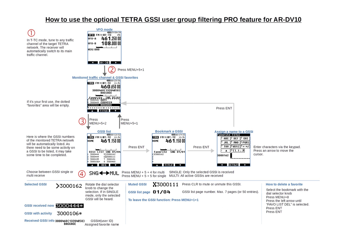

Beste mede hobbyisten. Ik heb nu ongeveer een maand de AOR AR DV-10 scanner. Ik heb er erg lang over nagedacht om het besluit te nemen om deze scanner aan te schaffen. Een maand lang zit ik deze scanner te bestuderen en heb hem aardig onder de knie. Graag wil ik jullie toch vragen hoe je nu een GSSI list maakt in dat ding. Ik heb van alles al geprobeerd. Uiteraard heb ik de sleutel al aangekocht. Ik hoor graag van jullie.

Aanvullend lees ik even mee voor de GSSI lijst in de DV1.
Heb in de Butel software de mogelijkheid gevonden om een GSSI-lijst naar de scanner te pompen.
Kan hem daarna ook ophalen uit de scanner maar bij het uitzetten van de scanner lijkt hij te verdwijnen.
Verder zie ik bij de Tetrakanalen ook niet de mogelijkheid om de lijst zichtbaar te krijgen.
Het addendum van zowel AOR als Butel over TETRA/GSSI geven mij geen enkele houvast, maar goed dat kan ook aan mij liggen natuurlijk  ;)
Ik ben benieuwd wie het wel draaiende heeft gekregen.

Het draait bij mij prima.
Je start in VFO dan SCAN indrukken (even vast houden) en zie je de lijst.
Wisselen tussen favorieten en "overig" doe je met CLR
SNG en MUL wissel je met MODE.
Als je naar alles luistert mis je de GSSI die in de favorieten staan.
Dit is wel gescheiden van elkaar.
Zelf gebruik ik nooit SNG maar altijd MUL.
Offline Bart

Voor de DV-10:
Ik krijg mijn opgeslagen GSSI lijst te zien door naar de trunking mode te gaan met MENU -> 5 -> 1. Als je nog geen opgeslagen GSSI's hebt ga je naar MENU -> 5 -> 2. Het onderste deel van het scherm vult zich dan met GSSI's zodra ze ontvangen worden. Door er met de draaiknop naartoe te draaien, en vervolgens op ENT te drukken kan je de GSSI opslaan in de favorieten lijst, en hem eventueel een naam geven.
Je kan GSSI's ook handmatig toevoegen met het programma AR-DV10-Connect. Scanner aansluiten, programma starten en bij het tabblad "GSSI-lijst en favorieten" kan je de huidige lijst inlezen, aanpassen en wegschrijven.

Bedankt Bart.
Heb nu het lijstje opgeslagen als FAVORIET en niet als GSSI List.
Nu even verder experimenteren.

Ik heb sinds kort een DV-1 en begin Tetra een beetje door te krijgen. Wat ik nog niet helemaal begrijp is de FAV lijst met GSSI nummers. Ik heb een FAV lijst met allemaal GSSI nummers van de HTM, kan ik in deze FAV lijst ook nummers neerzetten van een ander kanaal bijv. ADO Den Haag beveiliging of moet ik hiervoor een andere FAV list aanmaken?

« Reactie #96 Gepost op: 4 maart 2025, 19:14:03 »
Ik denk dat dat hetzelfde werkt als op de DV-10. Daar is inderdaad maar één lijst met favoriete GSSI's en daar komen ze allemaal in. Ik heb in mijn lijst dus Handhaving, Prorail en RET axhter elkaar staan. Beetje onhandig wel als je toevallig twee gebruikers hebt die dezelfde GSSI's gebruiken. Dan krijg je bij één van de twee een verkeerde naam te zien.

Dus als ik het goed begijp kun je GSSI's die bij verschillende frequentie's horen allemaal in de FAV list zetten en zoalang ze unieke nummers hebben zal de DV1/10 zelf naar de betreffende frequentie schakelen?

Nee, net andersom. Je moet zelf de frequentie instellen, naar de trunking modus gaan en als er dan een GSSI ontvangen wordt die in de lijst staat dan hoor je hem en zie je de omschrijving (als je die eraan gekoppeld hebt).
