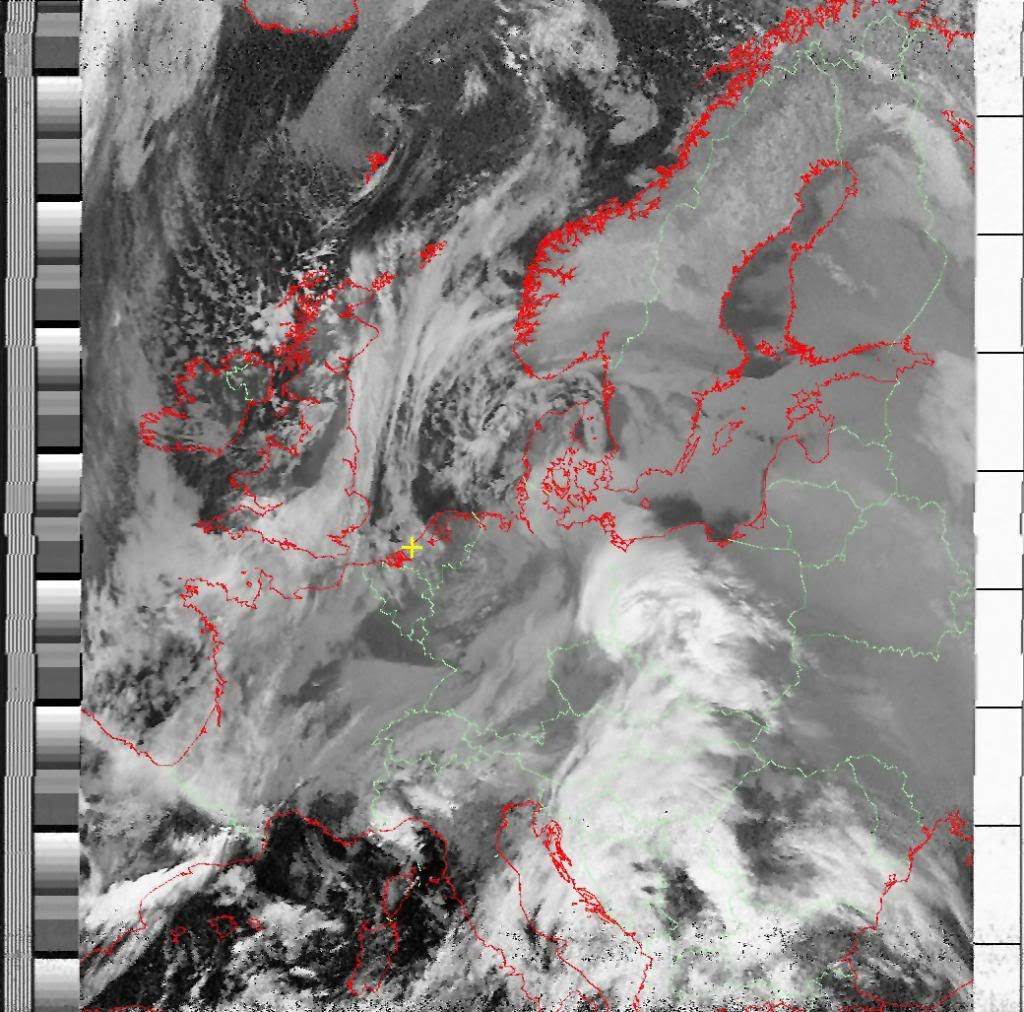

Een weerplaatje van vanmiddag 14-01-2013 om 13.33 uur local van NOAA 18 northbound 63 graden Oost
De synchronisatie is van een Sample rate van 2048 en is nog geen 100 % maar op 1024 was hij een stuk slechter
Ontvangen op 137.9125 WFM, RTL AGC aan, Filter audio uit, RF Gain op 40 dB en AF Gain op 3/4

ook even die van noaa 18 gepakt vandaag: met 1024MSPS, rf gain hoogste, af gain 6 stapjes terug hier het resultaat:
Dat is bijzonder. Probeer het signaal eens uit het midden te halen, en bijvoorbeeld een stuk meer naar links of rechts te zetten. Bij Mobitex gaf me dat zeer wisselende resultaten: het signaal in het midden leverde slechter resultaat op dan een stuk verder naar links/rechts.

....Dat is bijzonder. Probeer het signaal eens uit het midden te halen, en bijvoorbeeld een stuk meer naar links of rechts te zetten. Bij Mobitex gaf me dat zeer wisselende resultaten: het signaal in het midden leverde slechter resultaat op dan een stuk verder naar links/rechts.
Dat is mij ook al gebleken ja. Maar het is niet altijd zo, dat heb ik ook weer gemerkt.
(Als het spectrum analyzer beeld mooi "strak" is van links naar rechts maakt het niet veel uit)
