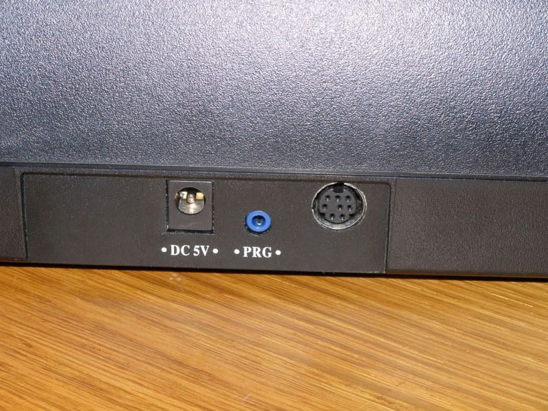

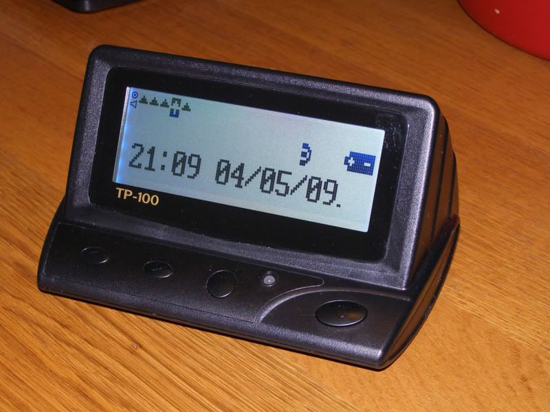

Hallo allemaal,
Tijdens het programmeren van de TP100, stuitte ik op de accu en serieele instellingen.
Dit zou alleen voor de Pro versie zijn ,maar toch had ik hierover mijn twijfels. :?
Ik heb toen de TP100 geopend en zag dat hierin een "gewone"pager op een moederprint
gesoldeerd zat.  :oops: (daar gaat mun garantie !!)
Ook zag ik  dat er een keurig plaatsje voor drie AAA accu's aanwezig was.
Alleen de contactveertjes ontbraken,ik heb toen een 3,6V NiMH accu in het vakje gedrukt en de
draadjes netjes op de plus en min eilandjes van het moederprintje gesoldeerd, (net echt).
Tot mijn verbazing bleek er ook al een 9polige serieele connector aanwezig te zijn ,maar was deze
afgeplakt door de zwarte sticker op de achterzijde. Ik heb d.m.v. een pijpje een mooi rond gaatje in de
sticker gestanst.  :) (alsof het er voor was gemaakt!)
Het instellen van de batterij meter is even wat uitgezoek maar werkt nu perfect. Als de accu vol is stopt de
lader netjes en zie af en toe een druppelading voorbij komen. Ik heb hem nu drie dagen op accu draaien en
werkt prima. Alleen weet ik niet zeker of de serieele poort ook intern fysiek is aangesloten, misschien weet iemand anders dit ?
Zou wel grappig zijn, van Basic naar Pro.
Groeten @ndré

Hier nog even twee foto,s van de voor en achterkant van Basic naar bijna Pro
Achterkant
Voorkant
