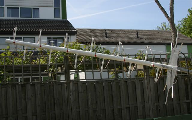

Mijn nieuwste bouwproject, een Satcom Helical.
De werking is prima, ik moet hem alleen nog afwerken.
Helaas is hij wel behoorlijk duurder geworden dan mijn andere zelfbouw antenne's.

Zo vriend, je hebt een paar gouden handjes :wink:
Al de antenne kunnen testen op bereik en SWR enz?

Zit even heel stil naar het nieuwe product van Janos te kijken.
Bijzonder fraai weer, eigen ontwerp of van bestaande tekeningen gebouwd?

Hartelijk dank voor de waarderingen.
Ik was al een poosje bezig met een massieve zeer dikke vertinde koperdraad maar ik kon deze niet
naar tevredenheid in een spiraal veranderen.
Totdat een broer van mij met het idee kwam van een auto remleiding.
Dit blijkt behoorlijk kostbaar te zijn maar via via is het toch gelukt.
Samen met twee van mijn broers hebben we een mal gemaakt en daar omheen de leiding geklopt
met een rubber hamertje. De boom is een stuk afvoerbuis en de afstandhouders zijn electriciteits buis.
De reflector is een stuk geperforeerd aluminium van Gamma, verstevigd met een stuk kunststof plaat
dat ik nog had liggen. Op de plaat zijn aluminium buisjes vastgemaakt, ook van Gamma.
Dit is een voorlopige test uitvoering, ik ga hem nog helemaal afwerken met rubber dopjes en degelijke
en uiteindelijk wil ik hem zwart spuiten. Ook de spandraad om doorzakken te voorkomen ga ik nog wat
anders monteren. Het idee komt van internet, evenals de maten voor het gebruik op deze frequenties.
Verder heb ik hem naar eigen idee gebouwd.
De weinige tests die ik tot nu toe gedaan heb zien er heel goed uit. Ik gebruik hem uitsluitend voor ontvangst
en ik heb nog niet de mogelijkheid om er echt metingen aan te verrichten. Ook heb ik er nog geen versterker
aan gehad. Verder moet ik nog gaan kijken naar de juiste opstelling. Een vaste opstelling zit er niet echt in
gezien het toch wel behoorlijke formaat. Als hij echt helemaal klaar is dan zal ik er in dit forum wat meer aandacht
aan besteden met wat meer bouwbeschrijving en detail foto's.

Hallo Jan,
Mijn complimenten hoor, voor dit pracht stukje handwerk.
Ik heb er zelf, voor div. frequenties, vroeger ook wat gebouwd, dus ik weet wat voor tijdrovende arbeid dit is.
Mijn eerste had ik gemaakt met dunne koperen leiding die in de koeltechniek wordt gebruikt. Kreeg ik op rol, was verder een kwestie van oprollen tot gewenste diameter en daarna uittrekken tot de juiste spoed.
Daarna ben ik overgegaan op dunne coaxkabel. Erg simpel, gewoon de buiten- en binnenmantel aan beide uiteindes met elkaar kortsluiten en bij het reflectorscherm op de middenpen v.d. N-connector solderen. Stukken goedkoper en meer flexibel bij montage aan de afstandhouders. Ook qua gewicht scheelde het enorm.
Voor 260 MHZ wordt hij inderdaad wel erg groot. Ik heb na ca. 2 mnd gebruik de antenne (8 turns) weer gesloopt. Kon niet bij mij in de mast vanwege ruimte.
Heeft in de tuin op een 3 poot gestaan te hebben en op verzoek van mijn eega afgebroken. Ik moet ook bekennen dat de milsatcomontvangst met de 4 el. Yagi in de antennemast net zo goed ging, althans voor mij voldoende.
Ik ben nu bezig met een kleinere uitvoering voor 1000 MHz (Voor monitoring Breeze-M) volgens de helixcalculator van VE3KL. Diameter is dan nog maar ca. 10cm en hooguit 50cm lengte. Dat valt nog in de mast te monteren op de horizontale boom van de elevatierotor.
Als reflector gebruik ik een groot rond aluminium dienblad gekocht voor 2 euro bij Action  :P .
Jan, ik ben reuze benieuwd naar je ervaringen en neem echt mijn petje af voor je mooie uitvoering. Ziet er zeer professioneel uit.
