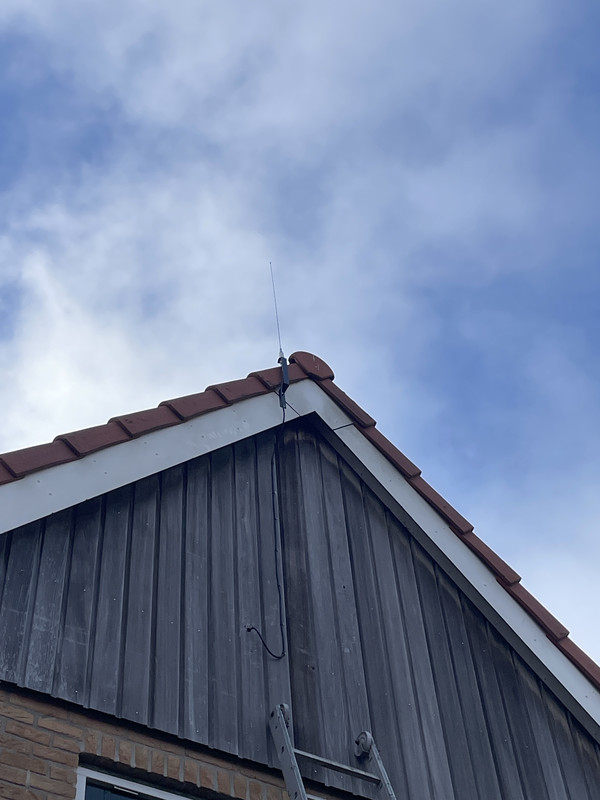

Dit is mijn situatie:

Geweldige foto Woutz,
Zo had ik vroeger m'n Procom MH3R  ( auto antenne ) ook zitten,
alleen dan met een plat dak.
De antenne was gepiekt op 166.000 - 169.00 MHz i.v.m.  brandweer ontvangst.
Jaren lang plezier van gehad, ook qua ontvangst.
Groetjes,  Henk

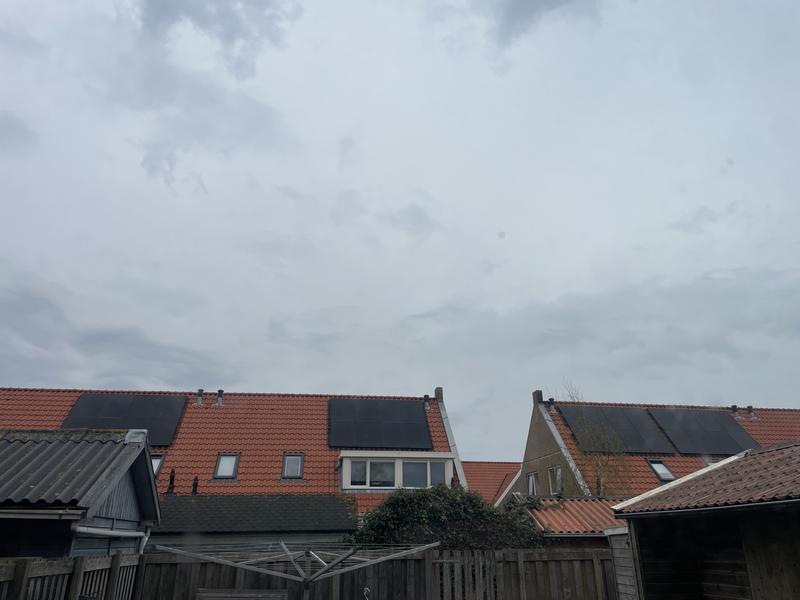

Zijn er in directe omgeving van de ontvanger zonnepanelen oid? Zou het verschil tussen dag/nacht kunnen verklaren.
Ik draai hier een RTL-SDR V3 met AIScatcher in een centrumgebied met vrij veel zonnepanelen en zie op AIS een wezenlijk verschil in afstanden die worden waargenomen zodra de zon onder is.

In de directe omgeving zijn er wel wat zonnepanelen, en dan vooral de achterburen. Die zitten op ongeveer 30 meter vanaf de antenne. Mijn naaste buren hebben geen zonnepanelen
Zou dat echt zoveel verschil geven?

- Je zou kunnen overwegen je antenne nog een metertje hoger te plaatsen. Kijkend naar de dakrand zou dat mechanisch gezien wel kunnen. Pijpje aluminium van een meter eronder en de antenne staat net iets vrijer. En je hebt meteen iets van tegencapaciteit voor deze antenne. Dat is niet per se noodzakelijk bij dit model maar het kan een beetje helpen.

Het hoger plaatsen is nog wel een goede optie, misschien dat de storing dan minder wordt?
