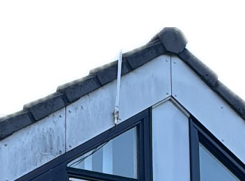

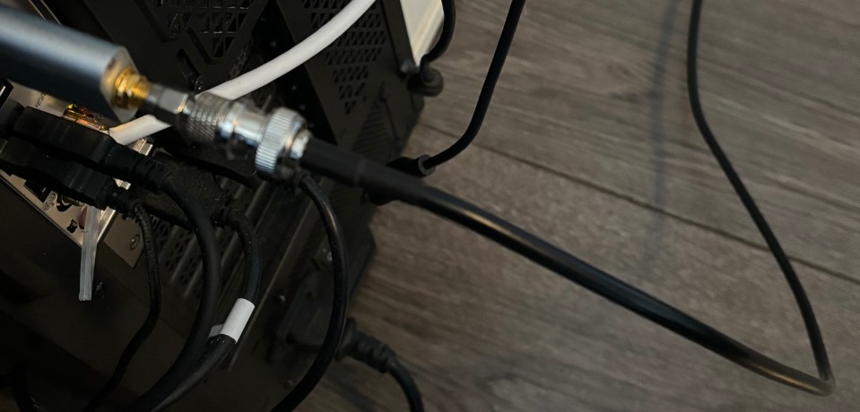

Re: Slecht bereik hulp gevraagd
« Reactie #13 Gepost op: 8 maart 2026, 11:07:58 »
Ja ik zit er net naar te kijken.
De antenne staat tegen het dak aan en niet op een stukje mast.
Dat heb je wel nodig als tegencapaciteit.
Jammer dat er op de kabel niets staat gedrukt.
Maar de BNC connector lijkt mij er al vanuit de fabriek op gemonteerd dus zou je zeggen dat de kabel goed is.
Kijk nog eens goed als je wilt of je niets op die kabel gerukt ziet staan.
Heb je die kabel zo kant en klaar gekocht?

« Reactie #14 Gepost op: 8 maart 2026, 11:11:43 »
aha dus een stukje mast verbeterd het bereik?
kabel heb ik inderaad kant en klaar gekocht
ik zie op de kabel staan LMR195 4590m
