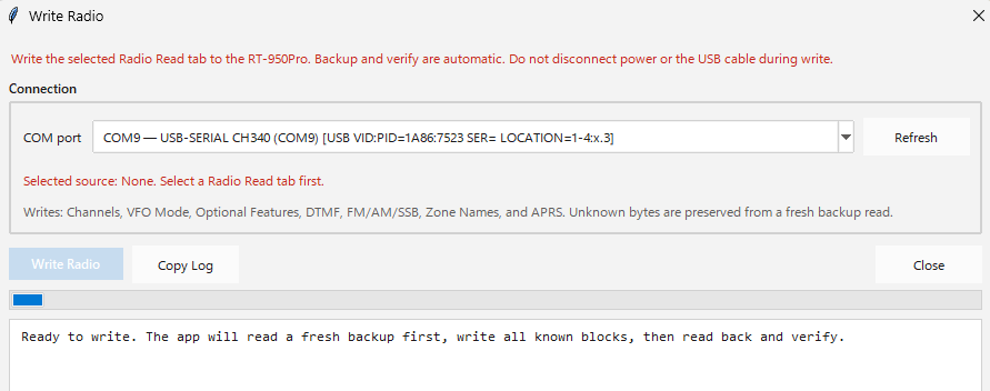

Ik ben bezig geweest met RT950Pro Editor v0.7.0. Pre76.
Vervolgens zeg ik Write en krijg dan een nieuw scherm waarin staat dat eerst de ontvanger uitgelezen moet worden.

Ik gebruik deze software: RT-950PRO_CPS
Hier te downloaden met directe link:
https://cdn.shopify.com/s/files/1/0564/8855/8800/files/RT-950_EnCPS_Setup_v1.2.2_18d4a348-4d29-438d-86cc-ad01520ec219.rar?v=1760171759
Eenmaal geinstaleerd, en geopend kun je de lijst inladen welke je gedownload hebt. (Die CSV)
Dat venster wat je ziet met die kolommen, Onderin staat een knopje met: "import Chirp Csv"
Eenmaal ingeladen, kun je bovenin naar settings > Select serial Port. Selecteer hier de juiste COM poort van je scanner programeerkabel.
Daarna kun je op Write klikken en zou alles ingeladen moeten worden.

Ik heb precies gedaan zoals jij vertelde maar welke comport ik ook selecteer, hij wil niet uploaden.
Het gekke is ook dat ik met het andere programma alles met com 9 heb gedaan en in dit programma staat com 9 er niet bij.
Door met de compoorten te spelen is het mij eindelijk gelukt.
Maar is mis wel wat frequenties die wel in de lijst staan.
