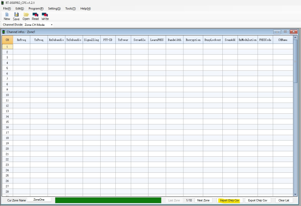

Met welk programma heb je het geprogrammeerd?
Chirp kan csv lezen, maar RT-950PRO_CPS niet dat leest alleen DAT bestanden.

In het programma van Radtel zelf kan je rechts onder je CSV file inlezen.

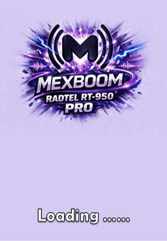

Met het programma kan je ook je eigen bootscreen uploaden.
Dit is die van mij die ik ontworpen heb.

Plaatje boven de bootscreenposting is niet te zien. Bootscreen ziet er leuk uit

Bedoel je dit programma RT-950PRO_CPS_Setup_v1.2.1.
Hier kan je rechtsonder niks selecteren daar staat de tijd en datum.

Je moet deze file hebben:
Radtel RT-950 PRO CPS Programming V1.2.1 251201
Op onderstaande afbeelding heb ik geel gearceerd waar je jou CSV file kunt inladen.
