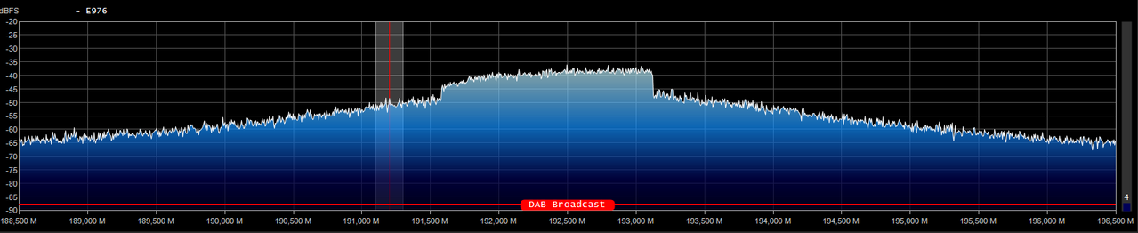

Re: DAB+ Bandstop filter
« Reactie #189 Gepost op: 15 januari 2026, 08:39:09 »
https://postimg.cc/cvdngcC7
https://postimg.cc/QHQ7dz8f
Ik heb het filter voordat ik 'm aan de Scanner heb gekoppeld eerst even op de TinySA-Ultra en X50 gehad op 170-250MHz, zie de met/zonder afbeeldingen.
Marifoon is bij mij luisterbaarder geworden. Ik ontvang simplex portofoongebruik in de VHF die zo'n 4km hier vandaag werken, in stedelijk gebied. Ik ontvang Duinrell weer op de 163.7700MHz, iets in de ruis, maar signaal is sterk/schoon genoeg om CTCSS zuiver door te krijgen.
Ik ben er wel blij mee.

Even een heel sterk signaal in beeld gezet met en zonder het filter
Dit is wat ik zie zonder
en dit is met
