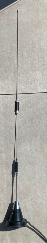

Kan ook geen discone antenne plaatsen maar doe het nu met een antenne op magneetvoet op balkon en dat valt nog reuze mee.

Geen idee, heb deze al +35 jaar. Geen merk of type op.
90 cm hoog, magneetvoet diameter 8 cm en rg58 kabel.
Foto’s hieronder maar ik krijg ze niet dadelijk zichtbaar

Is de albrecht 1300 magneet voet een goede antenne voor op zolder ?

Hoe groter de antenne, hoe beter de ontvangst in het algemeen.
Ik zeg niet dat deze slecht is (gebruik de zoekfunctie maar eens).
Maar een Diamond X50/X200 zal wrs. beter werken.
De X50 kost de helft.
