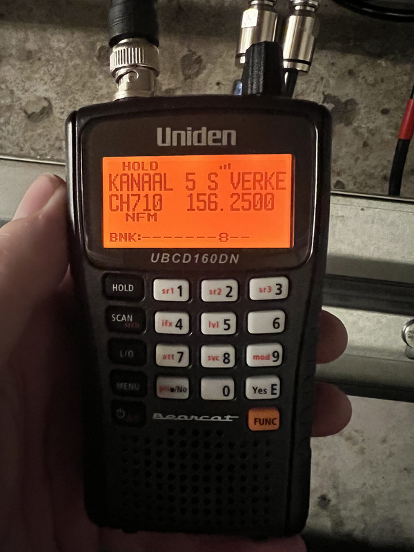

Toevallig een DAB zender vlakbij? Vermoed dat de VHF daardoor "dichtgedrukt" wordt. Als je squelch openzet, die je dan de s-meter uitslaan?
Ik heb even iets meer uitleg nodig in deze :D
Hoe zie ik of de s-meter uitslaat?
En waarom zou mijn 3600 het wel doen (op exact dezelfde antenne kabel) en de 160dn niet?
Als ik een zender in de buurt zou hebben, zou mijn 3600 ook problemen moeten ervaren toch? ☺️

Zoals Remon aangaf een DAB zender wellicht?
Is het ook wanneer P2000 stil is?
Op 156.0000 zit een Birdy (heeft iedere scanner op bepaalde freq's), maar lijkt mij niet dat dit ermee te maken heeft.
Denk toch iets lokaals wat de 160 niet leuk vindt.
Ik heb vandaag de gehele dag de 160 aan gehad op marifoon 1 en 2.
Heel de dag niks gehoord. Sluit me 3600 aan begin van de avond en constant communicatie.

Selectiviteit verschilt per ontwerp. De ene scanner heeft minder last van naburige signalen dan de andere. En dan bedoel ik zowel afstand tot de zender als dichtbij gelegen frequenties.
Squelch open: functieknop en dan de draaiknop naar links. Zie je dan een of meer streepjes terwijl er geen signaal is: oversturing van de ontvanger. De ruisdrempel ligt dan hoger waardoor zwakke signalen niet meer doorkomen.

Zie foto hieronder, ik zie inderdaad 3 strepen met de squelch open.
Het verschilt per kanaal, maar de gehele marifoon band heeft het. 2-3 streepjes
Ik heb inderdaad een DAB+ zendmast in de buurt staan: Hilversum - Witte Kruislaan
Volgens: https://radio-tv-nederland.nl/dab/dab-overzicht.html
Ik wordt wijzer met de minuut. Volgens het internet is er een oplossing en dat zou een 174–240 MHz notch filter moeten zijn.
Nu nog even zoeken waar deze te krijgen zijn.
Iemand tips?

DAB zit vanaf die locatie op 7D (194 MHz) en 12C (227 MHz). Je zou met filters kunnen gaan werken.
