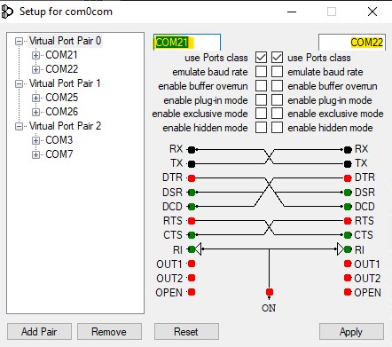

Om mensen duidelijkheid te geven hoe je o.a. de virtuele comporten (com0com) moet instellen hier wat uitleg.
Allerbelangrijkse, je hebt een 64 bits pc nodig, want SerialSend.exe werkt alleen op een 64 bits pc!!!
In dit systeem wordt gebruikgemaakt van twee virtuele COM-poorten die met elkaar verbonden zijn: In mijn voorbeeld is dat COM21 en COM22. Deze poorten functioneren als een soort virtuele kabel tussen twee programma’s op dezelfde computer.
Het programma PDW (de POCSAG/FLEX-decoder) stuurt automatisch berichten via de seriële poort. Hiervoor maakt het gebruik van een extern hulpprogramma, genaamd SerialSend.exe. Deze tool stuurt de berichten vanuit COM21.
Aan de andere kant luistert een ander programma, genaamd PDWReader, naar binnenkomende berichten op COM22. Aangezien COM21 en COM22 virtueel aan elkaar gekoppeld zijn (in dit geval via de gratis tool com0com), komt elk bericht dat via COM21 wordt verstuurd automatisch binnen op COM22.
Kort samengevat:
  • PDW stuurt berichten via COM21 (met hulp van SerialSend.exe).
  • PDWReader ontvangt deze berichten via COM22.
  • COM21 en COM22 zijn virtueel met elkaar verbonden, zodat de communicatie naadloos verloopt.
Dit zorgt ervoor dat berichten die in PDW worden gegenereerd, automatisch beschikbaar zijn voor verdere verwerking of weergave in PDWReader.
Dust....  ;D
installeer com0com en stel twee compoorten in.
In mijn geval dus 21 en 22. (25 en 26 is voor een tweede reader waarmee ik DAPNET met ontvang)

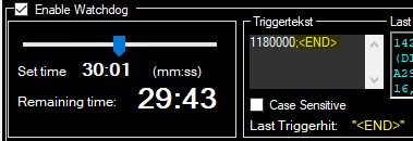

De <END> aan het einde is erg belangrijk zodat PDWReader weet waar het bericht stopt.
Tevens kan je de watchdog hier naar laten kijken.

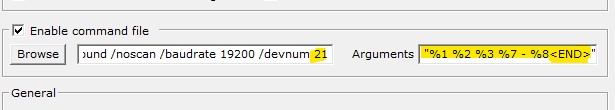

de hele string bij Enable command file
C:\SerialSend\SerialSend.exe /background /noscan /baudrate 19200 /devnum 21
Pas evt. devnum xx aan naar jou comport die PDW moet versturen.
Zorg dat op je C schijf de map C:\SerialSend staat.
Zorg dat in die map het programma SerialSend.exe staat.
Vandaar de verwijzing in PDW naar C:\SerialSend\SerialSend.exe in Enable command file.
Let op dat je het goed schrijft!

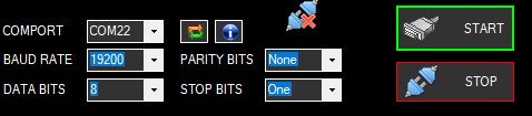

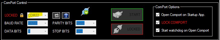

PDWReader comport instellingen
bautrate etc.
En lock de comport.

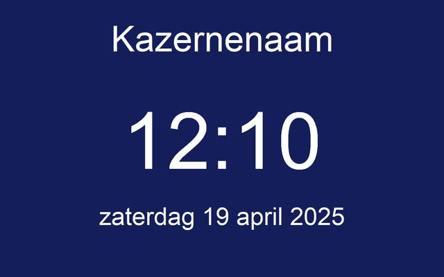

Ik ben eigenlijk wel benieuwd, want daar heb ik geen zicht op natuurlijk.
Heeft iemand de kazerne display 1, 2 of 3 werkend in een kazerne, bedrijf, controlekamer, loods, schuur, thuis o.i.d. en wil dit delen?
Van Theo weet ik dat hij dit in de MKB heeft of had draaien ;)
Ikzelf maak het meeste gebruik van Telegram en af en toe van display 1.
Groeten, Martijn
Sinds 12 april heb ik de boel (scherm 1) stabiel draaien. Ik heb alleen iets gedaan in de instellingen waardoor wel de tijd maar niet meet de datum zichtbaar is op scherm 1. Ik kan het ook zo snel niet vinden.
Maar verder is de software wel stabiel.
