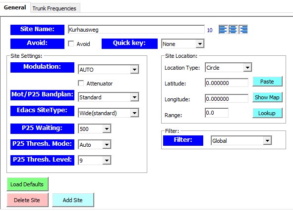

Even een algemene vraag als ik een frequentie programmeer met de Butel software ARC536Pro dan staat er bij in het blauw bij Filter Global automatisch ingevuld.
Weet iemand welke instelling ik het beste kan gebruiken voor maximaal ontvangst?

Voor zover ik weet heeft de 3600 geen filters die je aan kan passen.

In Sentinel kun je geen filter instellen en in de scanner (3600xlt) ook niet.
