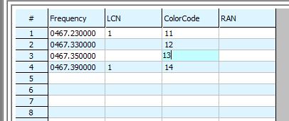

De afgelopen dagen ben ik al even bezig om de LCN nummers van de HVC Alkmaar te achterhalen.
Ik gebruik daarvoor de LCN finder optie.
Eerst deed ik gewoon alle frequenties in een MotoTRBO systeem en liet ik de LCN finder lopen.
Alleen blijft ie dan steken op 2 van de 4.
Toen heb ik per frequentie individueel de LCN finder laten lopen en dat lukt wel, maar nu krijg ik 2 dezelfde LCN's op 2 verschillende frequenties
Komt dit door een fout van mij of het is dan gewoon toevallig dezelfde LCN?
Gisteren had ik enkel de 467.2300 erin staan voor de LCN finder, en vandaag enkel de 467.3900 voor de LCN finder.
Op de afbeelding zijn alle frequenties weer bijgevoegd maar tijdens het LCN scannen stond steeds maar 1 frequentie in het systeem.
Re: UBCD3600xlt Gebruikers uitleg.
