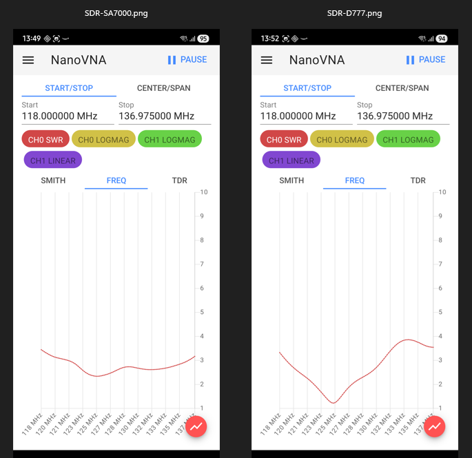

« Reactie #4 Gepost op: 4 mei 2026, 13:09:33 »
Weet ik ook niet, Mike. Ik heb de adviezen om te kalibreren opgevolgd en ik heb de Airband range gepakt.
Beide antenne's met coax op SWR gemeten en daar lijken er geen grote problemen in de coax te zijn.
ChatGPT heeft me geholpen met het interpreteren wat ik zag, De antenne's lieten onderstaande grafieken zien.

« Reactie #5 Gepost op: 5 mei 2026, 09:46:09 »
Ik bekijk de grafieken op de volgende wijze:
Verticale as - SWR
Horizontale as - frequentiebereik
Linker grafiek: over het hele bereik komt de SWR niet onder de 2, dat is niet echt goed.
Wat je wel ziet is dat de lijn redelijk vlak blijft over het hele frequentiebereik, dus geschikt voor de hele air band.
Rechter grafiek: SWR onder de 2, ongeveer van 121 tot 127 MHz. Daar is de antenne goed.
Duidelijke punt naar onder dus smalbandig en dus eigenlijk niet geschikt voor de hele air band.
Mijn bescheiden mening.

« Reactie #6 Gepost op: 5 mei 2026, 10:42:06 »
Wat Ace zegt, zo zie ik het ook.

Re: Hoe NanoVNA te gebruiken voor antenne setup
« Reactie #7 Gepost op: 5 mei 2026, 11:09:40 »
Dank voor de terugkoppeling. Zo heb ik het ook begrepen, het ging me vooral om problemen in de coax te checken.
Zal de meting binnenkort herhalen als ik het buiten aan de coax kan doen.
« Reactie #8 Gepost op: 5 mei 2026, 13:08:36 »
De D777 zou op 120 en 300 Mhz gepiekt moeten zijn, dat zou dus volgens de grafiek wel ongeveer kloppen met de lage swr op +/- 125
Als je de handleiding https://www.deltron.nl/cdn/shop/files/SA7000_AOR.pdf van de sa7000 bekijkt zou het dipje op 125 ook wel kloppen, op 464 en 728 Mhz zou de swr dan beter moeten zijn.
