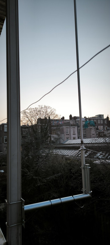

Dit is de opstelling geworden. Die waslijn haal ik nog weg.
Wat balen is, omdat zo'n gepriegel is heb ik het borgboutje om de antenne vast te zetten in meegeleverde alu buisje, uit m'n handen laten vallen. Dus dat is even zoeken wat voor mm maat dat is en een nieuwe regelen.

« Reactie #7 Gepost op: 5 maart 2026, 03:36:38 »
Als je de 2 boutjes bedoelt, waarmee de x- 50 aan het buisje word gemonteerd, dat is M6.
( bij een originele Diamond dan)

Dank je Ace!  :)
Ik ga het proberen met een M6 boutje, WH. Ik was al aan het googelen voor onderdelen lijst van deze x50 versie maar die kan ik niet vinden.
De Komunica heeft maar ééntje boutje. Hopelijk is dat met thread locker blauw voldoende maar daar ga ik wel vanuit.

« Reactie #9 Gepost op: 5 maart 2026, 23:53:54 »
M6 X 10 MM.

« Reactie #10 Gepost op: 6 maart 2026, 10:29:45 »
Het originele boutje was korter, Nick. Denk iets van 5mm. Daarom ook dat dat kleine ding uit mijn vingers is geglipt toen ik over balkonrand hing te pielen.  In die buis loopt ook de coax en ik wil niet dat die op dat boutje gaat schuren in de loop van de tijd. Mogelijk ben ik te voorzichtig.. dat kan ook.

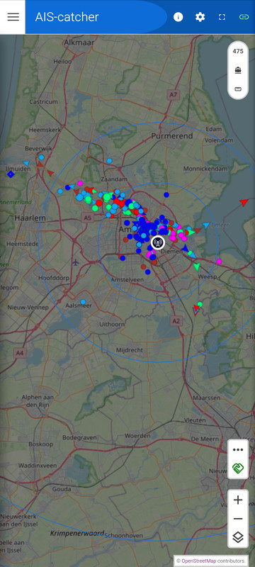

« Reactie #11 Gepost op: 15 maart 2026, 10:14:17 »
Tijdelijk heb ik enkel m'n AIS ontvanger aan de Kommunica x50 antenne gehangen en het bereik is fors toegenomen ten opzichte van binnenhuis opgehangen dipool (niet verwonderlijk). Wat grappig is om te zien dat, omdat ik in een polder woon in Amsterdam en de antenne maar een paar meter boven straat niveau staat vergeleken met de rest van de stad westelijk en noordelijk van mij, toch veel ontvang die kant op. Mogelijk toch richtinggevoelig door de alu standbuis die oostelijk staat van de antenne.

« Reactie #12 Gepost op: 15 maart 2026, 15:17:05 »
Ik gebruik van die foam "buizen" die je als isolatie om bijvoorbeeld waterleidingen heen kan schuiven, die doe ik om de kabel heen en schuif ik de pijp in, werkt perfect,kabel gaat ook niet klapperen.

« Reactie #13 Gepost op: 17 maart 2026, 18:58:48 »
Goede tip Nick. De boel zit nu gemonteerd en ga ik niet meer loshalen maar als ik gerammel ga horen dan prop ik er wel wat van dat zachte buis in met wat pielen.
