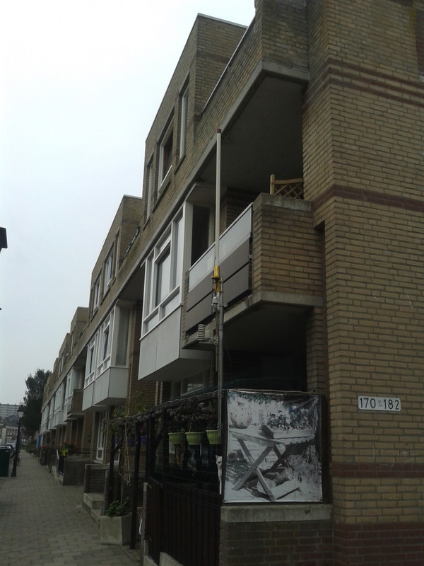

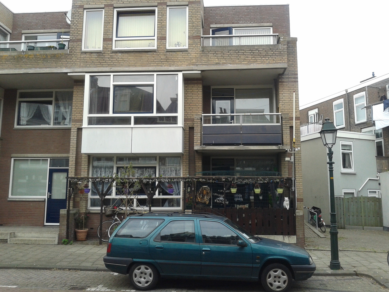

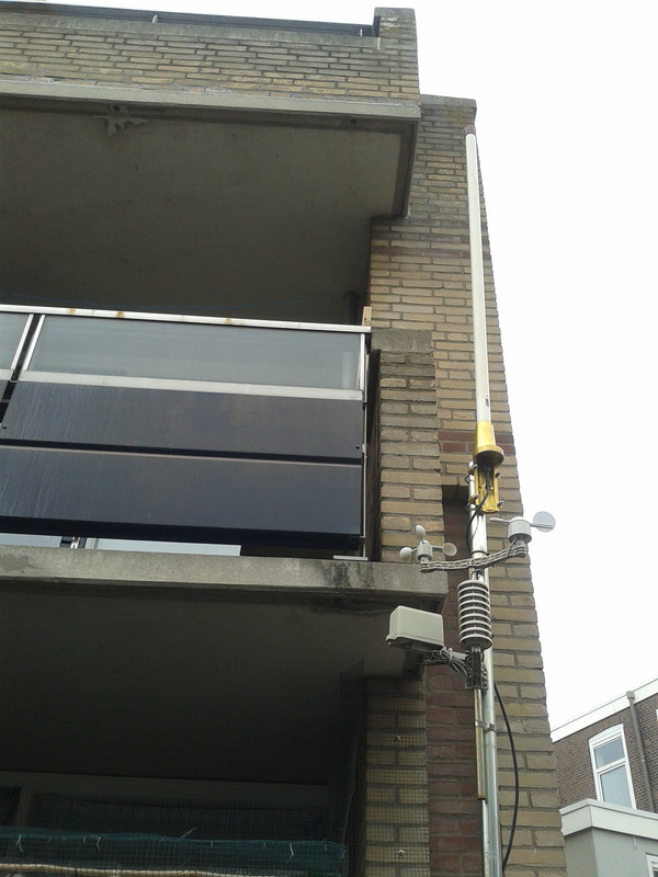

Onderstaand een aantal foto's van hoe mijn Procom op een mastje was gemonteerd tegen het balkon hek aan.
Zo ongeveer komt het weer te staan  maar dan met bovenin een zijdrager naar rechts zodat de Procom wat van de flat af komt te staan.
En dan haaks er op de UHF rondstraler of de richtantenne naar de stad toe staat gericht met de flat aan de achterkant.
Maar eerst de 2 UHF antennes in een simpele opstelling maar even testen welke van de 2 er als nummer 1 uit de bus komt.

Dit is mijn mastje, het zijn best dikke alu buisjes dus behoorlijk stevig.
Loopt die niet vol water als het slecht weer is of Is die mast aan de onderkant open?

Onderkant is open inderdaad, deze staat al wat jaren buiten zonder problemen.
