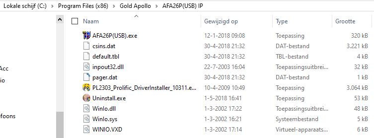

Controleer even of de map AFA26 helemaal weg is.
Software opnieuw installeren.
Check of deze bestanden allemaal aanwezig zijn.

Informer_Pro_V112 Start op en sluit direct weer af.
De bestanden staan goed in de map.
