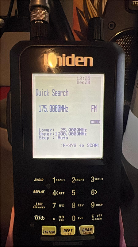

Ze zijn binnen gekomen!
Ik ga in de loop van volgende week alles netjes klaar maken om te versturen.
Ik heb hem thuis al even getest en wat een verschil!
Dit was zonder het filter er tussen:
Dit is met filter er tussen:
  • Berichten: 372
Re: DAB+ Bandstop filter
« Reactie #137 Gepost op: 4 januari 2026, 08:55:53 »
Van volle bak 5 streepjes naar nul  :)

Ik merk vooral een compleet verschil.
Ik haal nu ook repeaters naar binnen die ik NOOIT hoorde voorheen.
Zelf zit ik in Hilversum, en ik heb nu de repeater van Rotterdam PI2RTD die binnen komt.
(Niet super, met zeker nog wat ruis) maar er is ontvangst!
De PI3YSS in Zutphen komt keihard binnen en zonder ruis.
Kristal helder!
Andere repeaters komen ook veel sterker binnen dan voorheen.
Marifoon hoor ik duidelijker en kan nu ook gesprekken verstaan!

Ik had hem besteld in het kader van "kijken of het wat doet, baat het niet dan schaadt het niet". Net even de "175.000 MHz test" gedaan en wat blijkt: ook zonder filter heb ik 0 streepjes ;D. Ben dus heel erg benieuwd of er toch iets van verbetering hoorbaar is hier. Ik ga ook testen met verschillende scanners en met een RTL SDR V3.
