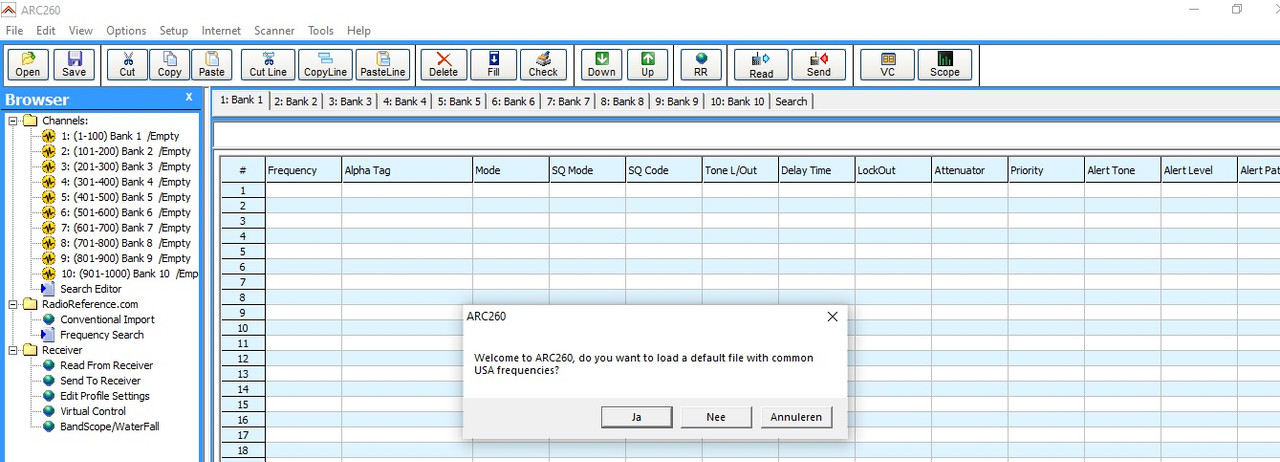

https://www.butel.nl/download_260.html
In de Program Files gekeken naar de changelog en dit is wat hieronder staat: dit is natuurlijk niet up-to-date gehouden door Butel en dat is natuurlijk niet goed: we missen build 5-10...
4 General information and troubleshooting
 4.1 Revision history:
 ARC260 V2.0: added support for EU models
Build 1-4 : improved the profile editor
Wat ik ook onhandig vind, is dat er gevraagd wordt om USA frequenties in te laden. We weten dat Butel erg gevoelig is voor punten en komma's in de frequenties, dus lijkt me het beste dat er een scherm komt met de vraag of je een Europese of Amerikaanse default file wil hebben. Beide files staan in de Program Files.
https://i.postimg.cc/cLjxySX2/ARC260.jpg
