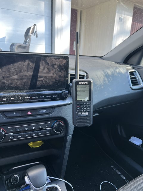

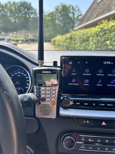

Zoiets heb ik ook gedaan, maar dan met een 3D printer :)
UBC125XLT:
UBCD3600XLT:
Vind het wel ideaal ook, iets vasts zou ik niet perse willen omdat het instellen van nieuwe frequenties dan een uitdaging wordt.
Dit hang je aan de computer, en je kan het eventueel als je ergens heen rijd ook mee nemen om mobiel te gaan lopend.
