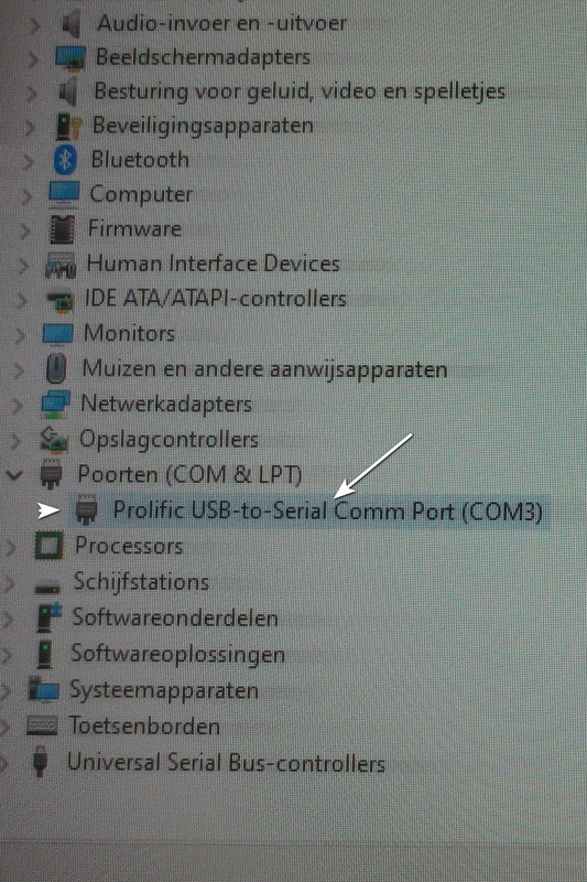

https://i.postimg.cc/W1FPjbpY/Proscan-03.jpg
https://i.postimg.cc/XYFDQZYW/Proscan-02.jpg
Hi,
Ik ben verre van een pc. techneut maar hier werkt het wel, zojuist geprobeerd,zie foto's.
Dacht dat de nieuwere versie van windows steeds bij het opstarten de driver vernieuwd naar een recente (foute)versie?
Gebruik zelf W10.
Probeer anders een oudere versie van Proscan, bv. 21,2.
Succes.
Bye,
Sigint
