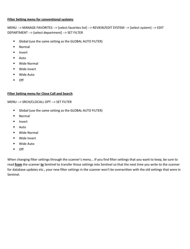

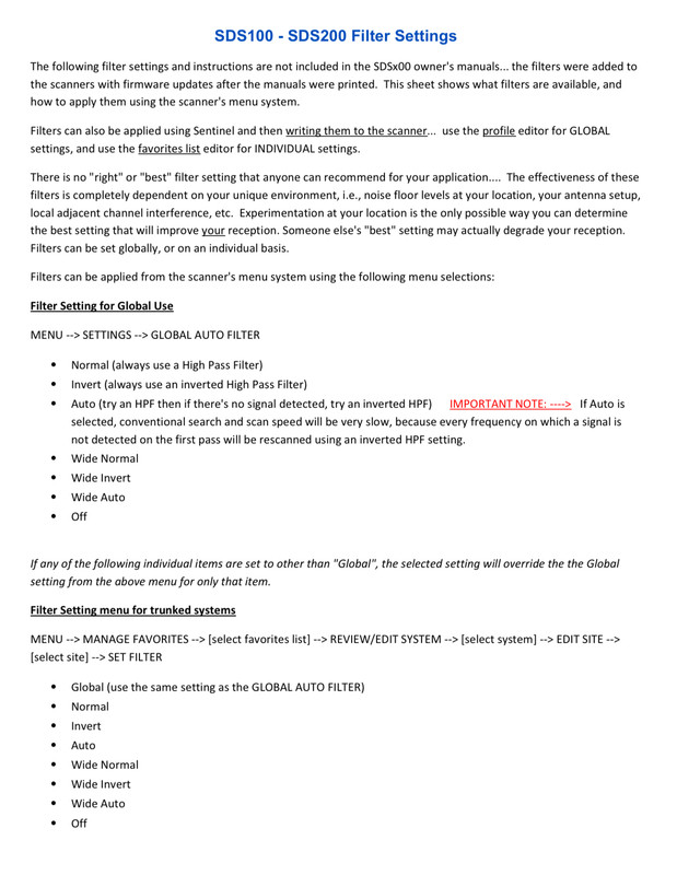

Eigenlijk off-topic maar een kleine toelichting over het gebruik van de filters bij de SDS100/sds200 (US en EU versies). Het idee was dat er veel meer met de filters gedaan zou kunnen worden. De bedenker overleed echter voordat deze optie goed was uitgewerkt…

Om de één of andere reden krijg ik één bestand met 2 pagina’s met filter settingen niet goed in een post. Bij deze pagina 1, pagina 2 staat hierboven. Ik kan het echter niet meer aanpassen.

Mooie post, alleen jammer dat je het verschil tussen normaal of inverted niet kan zien, kortom, wat is het een en wat is het andere.
High pass is leuk maar wat beschouwen ze als hoog ? ( qua frequentie)
Mijn interpretatie: normaal is een high pass filter (maar betekent dit dan dat lagere frequenties een soort van verzwakt worden ? )
Invert: Het tegenovergestelde van normaal.
Maar wat dan met (High) wide ? Wide als in wide fm ?

Zoals op blad 1 (2e post) staat; er is niet een goede of foute instelling. De werking van de filters is in iedere situatie/locatie weer anders. Het is vooral een kwestie van veel uitproberen. Wide slaat op de bandbreedte van het filter en niet op de FM modulatie.
Je kan veel meer over de werking van de SDS100/200 filters lezen via onderstaande link (sds100/200 wiki Radioreference) in de alinea Global Filters. Het kost je wel wat leeswerk  ;)
