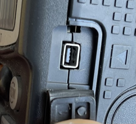

Ik probeer een afbeelding van de aansuiting hier te plaatsen, maar lijkt niet te lukken.

Duurde even, maar dit is de aansluiting van mijn 3300xlt.
Het kabeltje van Amazon past hier niet op, helaas.
ben dus op zoek naar het juiste kabeltje.

Ik weet dat je allekabels.nl een foto kan mailen als je een specifiek kabeltje/stekkertje zoekt, maar niet kan vinden.
Denk alleen wel dat ze een iets scherpere foto nodig hebben, maar is het proberen waard wellicht.
