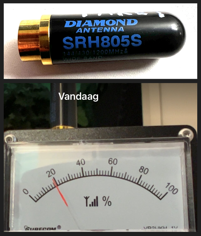

Vergelijking gedaan op Kenwoord-kanaal 1,    446.006250 MHz (94.8 Hz)
Eerste 2 kosten iets meer dan 2 tientjes per stuk.
Derde kost grofweg 2 euri bij de bezorgchinees.

Kijken of het lukt om alleen het eerste plaatje te plaatsen.

Dat werkt wel, maar minder fraai. Hier komen plaatje 2 en 3.

Dus die SRHF10 was minder goed bij jou?

Yep, met de bezorgchinees-antenne, die vast geen echte Diamond is, sloeg de meter uit tot 20. Met de Diamond-antennes die hier door scannerwinkels worden verkocht, sloeg de meter uit tot 10. Onder verder identieke omstandigheden.

Hi Bob, had de kleine antenne in je plaatje Diamond SRH805S even opgezocht met een vergelijking met eenzelfde nep Diamond antenne. In het filmpje wordt er gemeten vanaf 2.55 en laat hij de eigenschappen van de antenne zien. Zelf gebruik ik, als ik “dicht bij “, sta de Diamond RH3 (was een super tip van Rolf). Beide antennes hebben dezelfde specs (op connector na) dus die ga ik ook zelf nog even proberen op de 3600xlt, nu zat hij regelmatig op de 160dn. Dank je voor de plaatjes.
