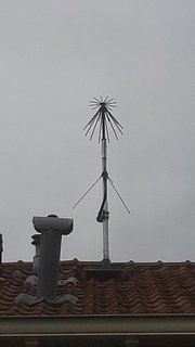

Zo langzaam is mijn uhf antenne aan vervanging toe.
Nu ben ik eigenlijk opzoek naar een goede antenne die ik uit het dakraam tussen de dakpannen kan vastklemmen.
Bestaan deze eigenlijk? Of weet iemand een manier om dit bij een nieuwe antenne te doen.
Mijn huidige antenne dit ook strak vast geklemd tussen dakpannen en dakraam.

Die ik nu gebruik is een hele oude staaf antenne, maar ontvangt zo super goed dat ik er nooit afscheid van heb kunnen nemen. Deze heb ik nu gewoon simpel boven op het dak tussen het dakraam en een dakpan geklemd.

Weet je situatie  niet, heb hier ook een dakraam, een gietijzeren uitvoering.
Daar 2 gaatjes ingeboord.
Met 2 strippen alu.  een plateautje gemaakt.
Daar staat 1 van mijn kortere mastjes op.

Dit is wel een goed idee. Kijken hoe ik dat voor elkaar kan krijgen, dakraam gaat niet zo heel ver open om er goed bij te kunnen.
