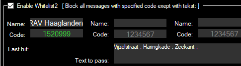

Nou heb ik in WL2 het onderstaande;
Maar ik krijg nu gewoon de hele regio te zien.

Als je een capcode invult in één van de whitelisten (in dit geval van de brandweer) dan wordt alles geblokkeerd omdat er niets in de text to pass staat.
Dus als je een capcode invult in één van de Whitelisten, dan is de filter van de desbetreffende whitelist actief.
Alleen de tekst die je in "Text to pass" en als dezelfde tekst in de melding staat, wordt doorgelaten en in het display gezet.
Indien je alles wil zien van een capcode, dan zorg je ervoor dat PDW deze doorgeeft aan PDWReader (d.m.v. het vinkje in de filter van PDW "Enable filter command file" aan te vinken) en je zet NIET de capcode in een whitelist van PDWReader, en alles wordt ongefilterd doorgegeven en geprojecteerd op het display.
Mocht je nog twijfelen, zet je tekst die je wil zien (straatnaam, voertuignummer, plaatsnaam, alles wat in een melding kan staan) in GoldenWord.
Dit wordt altijd doorgelaten, ookal heb je in een eerdere filter anders aangegeven.
Naar het filter GoldenWord wordt als eerste gekeken, en als een tekst matcht, dan wordt dit direct doorgegeven naar het display.
Als voorbeeld, als ik in de blacklist "B1" heb staan, dan zullen alle berichten met "B1" erin worden verwijderd, TENZIJ in de tekst GoldenWord een plaatsnaam staat die ik wil volgen. Dan wordt de melding toch weergegeven, ondanks de "B1" in de tekst.
Zie tabblad BL /GW
Ik hoop dat het nog een beetje te volgen is....
ik kom zo terug op je vraag met de WL2 Johan.

Apart, kan je in de log zien (whitelistlog) waarom je een bericht ziet die je niet verwacht?
In de whitelistlog staat waarom een bericht is doorgelaten, of de reden waarom een bericht niet is doorgelaten.
Mogelijk getriggerd door een andere capcode?
Groeten, Martijn

Ik heb het denk ik gevonden.
Bij Golden Word stond A1 en A2.
Ik heb dat nu even uitgevinkt om te zien wat het doet.

« Reactie #381 Gepost op: 30 december 2024, 14:19:32 »
Dat zal het zijn geweest, mijn fout, vergeten weg te halen voor het testen.
Als ik jou was zou ik de hele textbox van de GoldenWord leegmaken en naar je eigen hand zetten.
Geldt ook voor de blacklist. Maar eigen smaak invullen.  ;)

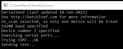

Die melding kan je wegklikken. Ik vermoed dat tijdens het afsluiten van de PC dat PDW een bericht wilde verzenden naar PDWReader via SerialSend.
Wat je ook kan tegenkomen:
Het nadeel van SerialSend is dat het niet geminimaliseerd uitgevoerd kan worden, dus als je op de pc bezig bent dan wil je wel eens perongeluk op zo'n scherm van SerialSend klikken als het net toevallig in beeld is. Klik het weg, maar mogelijk dat het bericht dan niet is aangekomen bij PDWReader.
Daarom heb ik een aparte PC daarvoor draaien en lees ik de berichten remote op een andere PC via de IPClient software en op mijn telefoon via Telegram.

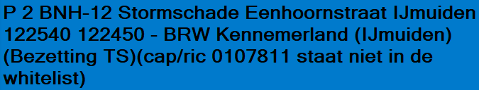

« Reactie #387 Gepost op: 1 januari 2025, 16:25:13 »
En ik zie nu net dat als ik het programma afsluit en weer start dat dan die vinkjes zijn verdwenen.
Hij onthoudt ze dus jammer genoeg niet.
Ik zal kijken of ik het kan reproduceren en aanpassen.
Groeten, Martijn
Offline MCS2000
  • Berichten: 252
Re: Toevoeging voor mensen die PDW draaien
« Reactie #388 Gepost op: 1 januari 2025, 16:31:03 »
Zoals het bericht aangeeft, capcode staat niet in de whitelist, en wordt wel aangeboden bij PDWReader.
Er is geen filter in de whitelist, dus alles wordt weergegeven.
Als je dit wil uitzetten zal je het vinkje “Enable filter command file” in PDW moeten uitvinken bij de desbetreffende capcode.
