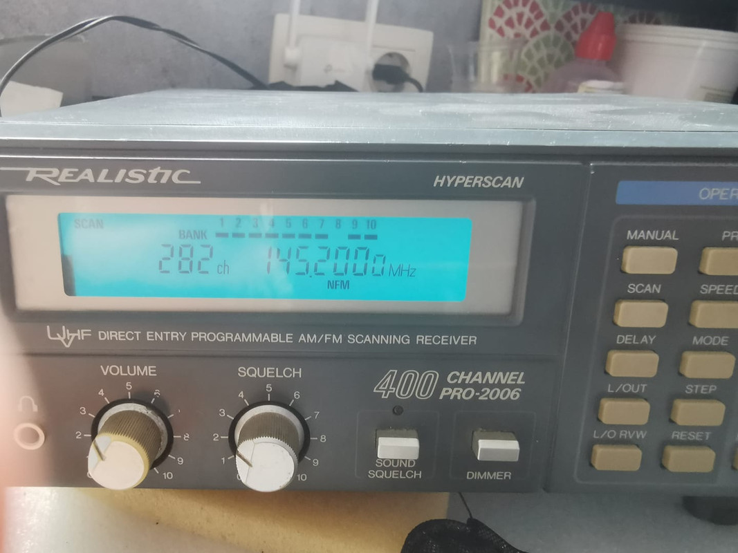

hoi ik heb licht folie gekocht ze hadden enkel nog rood of groen bij conrad en deze formaat
had hier ergens uitleg gevonden hoe je dat moest doen
gr. jolanda

nog ff een vraag als ik de licht folie vervang heb ik dan overdag ook licht of enkel in de avond
nu heb ik enkel een beetje licht in de avond en overdag niks ??

Met die rode folie ga je zowel overdag als 's avonds weinig zien denk ik.

Al meerdere Realistic scanners gerepareerd met: https://elwirecraft.co.uk/product/replacement-el-backlight-25mm-x-120mm-for-realistic-scanner/.
De goed werkende kleur (altijd goed zichtbaar) is light blue (tron blue).

deze zijn smaller dan die ik heb heb gelijk besteld ben benieuwt hoe lang het duurt voordat het binnen is
heb ook gelijk de site opgeslagen
bedankt

nieuwe verlichting in mijn scanner geplaatst  pppfff maar het is wel gelukt jippie
