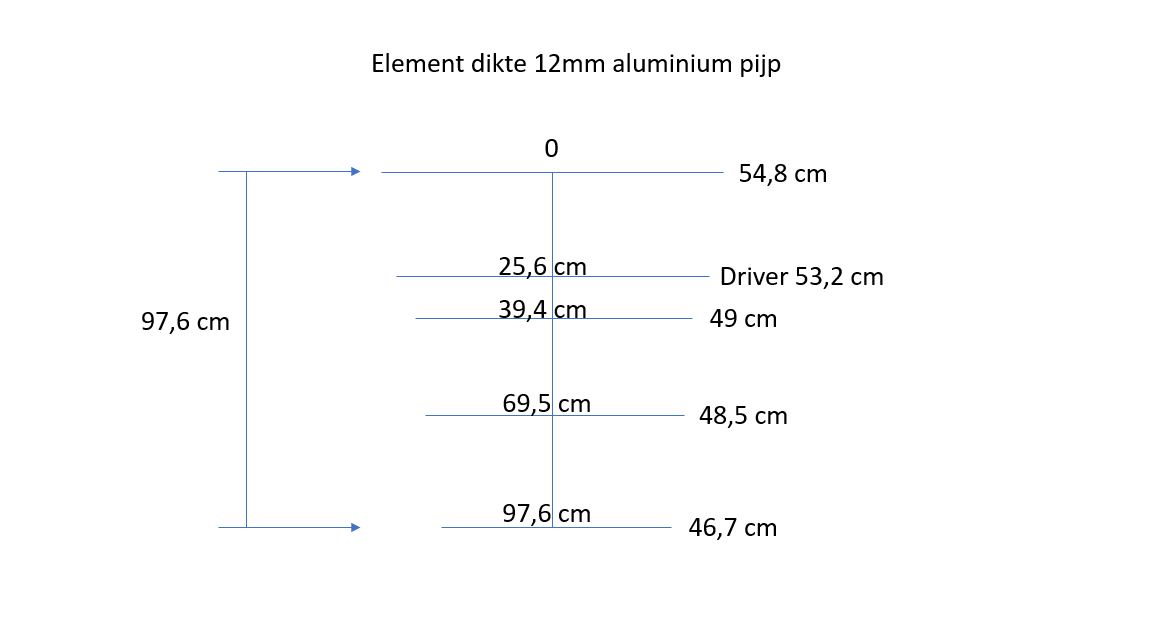

op verzoek de bouw gegevens voor de 5 elm UHF SATCOM YAGI, alleen ontvangst!! breedband (240-270MHz) 50 ohm coax rechtstreeks aan de straler, element dikte 12 alu. pijp.

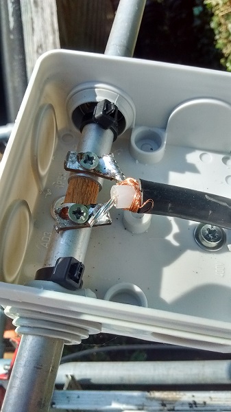

LET OP ! diriver element TOP tot TOP 53,2 cm  met 1 cm vrije ruimte (houten prop zie foto)
ik heb de boom is van hout gemaakt.
maat genomen uit Punt NUL (0)  naast de elementen staat de lengte van het element.

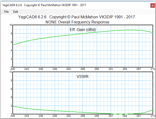

SWR en Gain over de band 240 -270MHz
veel succes met de bouw! inmiddels is de 7 elm variant bijna klaar  ;)
