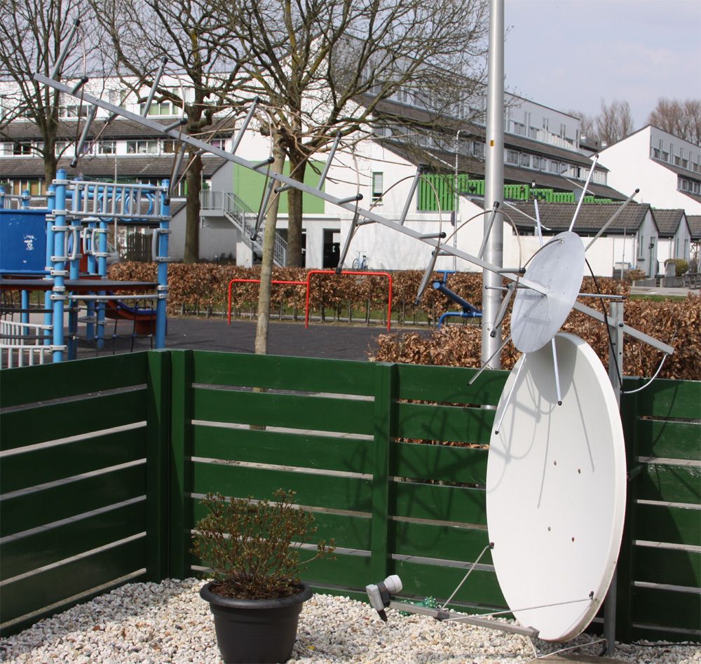

Eindelijk is hij klaar, mijn nieuwe zelfbouw 260 MHz-6 Turns-Helical-Satcom-antenne.
Ik moest hem buiten maken, mijn schuur is te klein, en door het slechte weer heeft
het even geduurd.
Aan materiaal is het zeker de duurste antenne die ik gemaakt heb, al heeft het mij niet veel gekost
omdat ik veel van het materiaal gekregen heb maar als ik alles had moeten kopen zou het toch
wel zo'n 200 euro zijn. Alleen de remleiding voor de windingen kost normaal al 90 euro.
Vanmiddag de eerste testjes gedaan met de scanner direct aan de antenne.
In de komende dagen zal ik hem wat uitgebreider testen, op Milsat maar ook op Milair.
Het is in ieder geval weer een leuk bouwprojectje geweest.
De schotel op de foto hoort er niet bij, die is voor FTA TV en Radio ontvangst.

Bedankt voor de reacties. Het was echt wel iets lastiger dan een J-Pole'tje
die je in een uurtje kan maken. Ook komt er nogal wat rekenwerk aan te pas
en vooral het precies aftekenen en gaatjes boren ben je wel even mee bezig.
Ik wil er nog een soort statief bij maken zodat ik hem wat mobieler kan gebruiken.

Van de eerste versie heb ik alleen de spiraal opnieuw gebruikt.
De boom van de eerste versie was een stuk plastic afvoerpijp en dat boog vreselijk door.
Deze is helemaal van aluminium, behalve de hostaliet afstand pijpjes.
De ontvangst van Milsat is veel beter dan met de QFH, al heb ik eigenlijk alleen nog maar
Brazilianen gehoord en een kort stukje Italiaanse telefoon op Sicral.
Sommige Brazilianen komen zo sterk door dat ik af en toe achter me moet kijken of ze niet bij me
in de hobbykamer zitten.  :P ;)
Ik zei pas in een topic dat ik een kennis heb die satelliet systemen ontwerpt voor Defensie.
Vrijdagavond heb ik hem gesproken en hebben we het onder andere ook over deze antenne gehad.
Hij vertelde me dat zij ook via de Italiaanse Sicral IIB satelliet werken, met een legaal abonnement.
Zou ook leuk zijn voor zendamateurs. Een stukje band op Sicral van 25 KHz kost maar 1,2 miljoen euro per jaar. ::)
En die Braziliaanse piraten betalen er geen dubbeltje voor.
Ook de ontvangst van Milair is prima. Belga, Volkel en Gilze zijn goed te horen.

Zou wel heel mooi zijn, maar de antenne is twee meter lang en ik heb niet zo veel ruimte.
Ik krijg binnenkort van de kennis een professionele schotel besturing dus misschien kan ik
die er voor gebruiken. Maar de meeste satellieten waar ik nu mee speel hangen vrij stil
en die kan ik eenvoudig met de hand richten.
