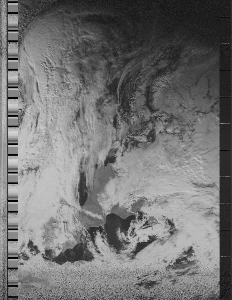

Nog even een weerplaatje van NOAA 19 northbound 76 West vanmiddag tussen 13.37 en 13.48 uur local.

netjes zeg ,werkt perfect je antenne   :)
