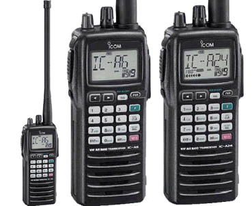

(Trouwens, nieuwe Icom A6 Airband porto: http://www.craggyaero.com/a624dual.gif   mooi ding joh!)

Ziet er idd mooi uit Daaf.
