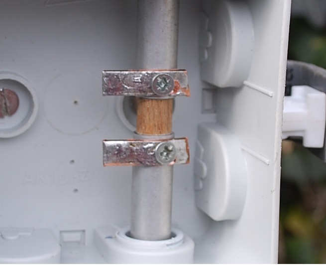

Prachtig te lezen hoe er lekker geëxperimenteerd wordt met antennes, het leukste van onze radio hobby vind ik het maken van antennes.
vooral voor ontvangst antennes is het niet heel er kritisch en je boekt al gelijk heel mooie resultaten, en meestal goedkoper dan kopen  8) 8) 8)
de ruimte tussen de straaler hou ik meestal 10mm (1cm)
aan de koper lipjes soldeer ik de coax
dit is een detail foto van de dualband antenne die ik net gemaakt heb.
http://www.scannerforum.nl/index.php?topic=29723.0
