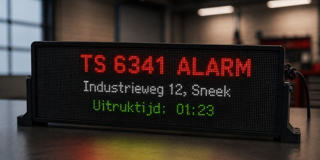

Firecom LED-Lichtkrant: de nieuwe oplossing voor duidelijke en directe P2000-meldingen
https://www.firecom.nl/kennisbank/firecom-led-lichtkrant/?srsltid=AfmBOop6luqNvoKWUV8MkxGkwas56fhnRAIgp9htyfyv9-pBVjqvIOGL
In de product sheet staat een prijs van € 319,- exclusief BTW

Esp32 eraan hangen en een Custom API werkt ook

Ik ben bezig om mijn flightwall scherm te gaan voorzien van een tweede ESP32 en dan deze aan de API te koppelen. Even wat experimenteren maar moet mogelijk zijn als je ChatGPT erbij gooit.
Als ik iets meet heb dan zal ik het posten.

Dit is de meest eenvoudige oplossing, "stekkerklaar".
https://www.semafoonwinkel.nl/Kazerne-Alarm-Lichtkrant
Wat ik ook paar keer heb gedaan is een mini versie bouwen op basis van een Windows Stick PC, PDW, en HDMI monitor.
Je zou dat ook kunnen doen met een stick ontvanger ipv. scanner, mini PC (Raspberry).
Op de video gebruikt die van Firecom een mini digital tv stick. Zal de ontvanger zijn.
Met een Raspberry Pi kun je de P2000 meldingen decoderen.
Dan heb je nog een LED driver nodig om de lichtkrant aan te sturen.
In de beschrijving te zien ziet er een stukje software in om alles op wensen van de klant te maken.
Een LED scherm is natuurlijk enorm goed afleesbaar onder alle omstandigheden, vaak beter dan een monitor.
Wat je ook zou kunnen doen is een P2000 API gebruiken, en met een Raspberry de meldingen ophalen en naar een lichtkrant of monitor sturen.

Het is jammer dat ze niet meer te krijgen zijn maar de action had van die Ipixel led boarden voor 15 euro. Perfect te koppelen aan esp32 of home assistant.
Hangt hier aan de muur als lichtkrant voor specifieke p2000 berichten.

Die van Action was wel kleiner dan 60x18 cm?
Ik zit al wat rond te snuffelen, zou je op 32*128 pixels uitkomen, ook nog zeer betaalbaar.

Ik heb onderdelen besteld om er ook een te maken (als opvul projectje tussendoor).
API Versie en later ook een stand-alone.
7" Monitoren heb ik nog liggen, LED display is besteld, heeft wat langere levertijd.
