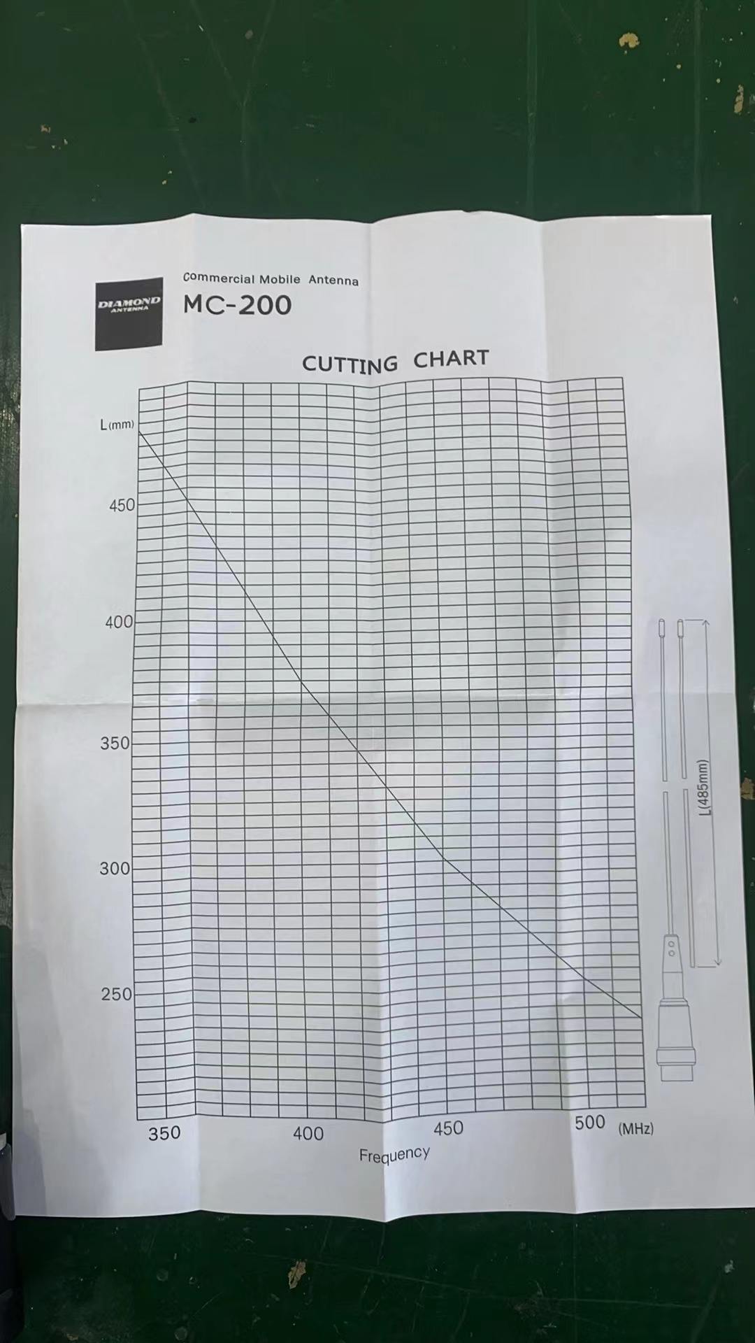

En ik zie nu dat je hem wel voor een bepaald stuk kan inkorten.
Nou ben ik dat aan het opzoeken maar kan het zo gauw niet vinden.
https://www.alibaba.com/product-detail/Diamonds-UHF-Stainless-Steel-Radio-Antenna_1601283745070.html

Doe geen moeite Johan. Ik zie dat deze tussen 440 en 470 is .Kan ik ook mooi Nyrstar ontvangen in de hogere frequenties. (469 MHz)

Hier is de knipkaart als je eventueel toch wilt afstemmen, Jos:
https://s.alicdn.com/@sc04/kf/H22648c63efd34854a1f0e743792a6ad8M.jpg

19 maart 2026, 20:43:50 »
Dank je wel Mike
