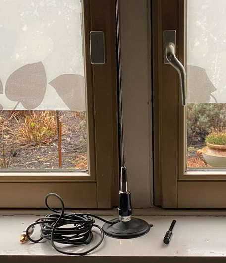

Johan ik maak gebruik van een Disconeantenne. Maar nu in bezit gekomen van magneetvoet. Mijn handscanner wil ik in andere ruimte v/h huis zetten, en de magneetvoet daar op aansluiten. Deze magneet kan ik op een andere plek plaatsen (Plat dak en andere ontvangsthoek) Tegencapaciteit heb ik van zinken dakgoot.

Ja oke maar, wat voor aansluiting zit er op de voet?
Kan je er bijvoorbeeld iets anders op zetten?
Mail anders even een foto.

Ka je de antenne ook van de voet afdraaien?

Ja kan er af. Voor de rest geen info

Kan je daar eens een foto van maken?

« Reactie #13 Gepost op: 19 maart 2026, 18:49:11 »
Diamond MC 200 op magneetvoet ;)

« Reactie #14 Gepost op: 19 maart 2026, 18:51:31 »
Dat is dus al een UHF antenne en hoef je er niks af te knippen.
https://www.portofoonweb.nl/diamond-mc-200-uhf-antenne-3-4dbi-57cm
