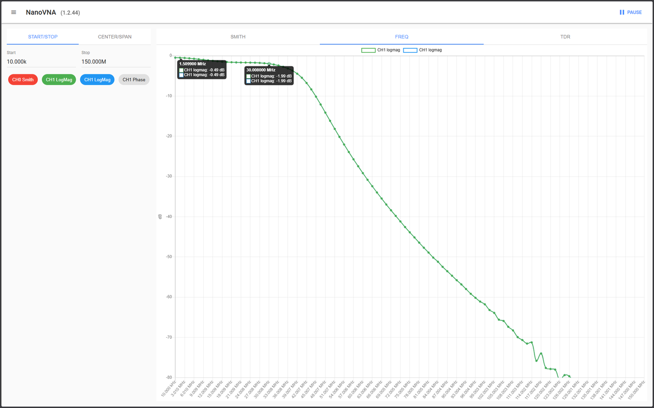

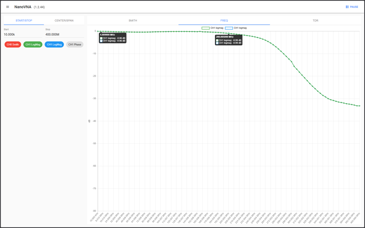

Van deze shop heb ik in december een 30Mhz en 200Mhz low pass filters gekocht. De laatste met als doel om oversturing door c2000 meuk van boven de de 380Mhz te minderen.
Dit videootje bekeken hoe ik de filters kon meten en deze web client gebruikt om um aan m'n computer te hangen. Verder weet ik niet wat ik ervan moet denken. Zijn dit een beetje redelijke waarden voor het geld?
Dit is de 30Mhz low pass filter
Dit is de 200Mhz low pass filter
