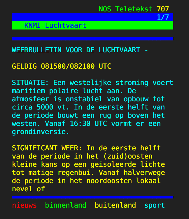

Tip: Teletekst 707 - Weerbulletin voor de luchtvaart. Daar wordt vaak de opbouw van de atmosfeer beschreven. Voor vanavond: 'Vanaf 16:30 UTC vormt er een grondinversie. '

Heerlijk heren, weet nu meer over troposferische ducting en ionosferische propogatie. En passant leerde ik wat over Sporadic E. Beetje jammer dat ik in de tussentijd moet werken, want je kan je op dit forum helemaal verliezen en blijven doorlezen. Dank jullie wel.
Kreeg deze website ook voor ogen: https://www.tvcomm.co.uk/g7izu/ en de TT-pagina (tip) staat ook gebookmarked Ik kijk eigenlijk elke dag nog op TT maar dat zal de leeftijd wel zijn denk ik.
