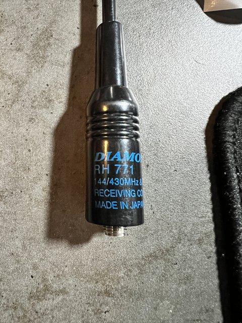

Ik heb 2 stuks gloednieuw in verpakking.
Aangezien deze niet op mijn huidige scanners passen, vind ik het zonde om zo'n goeie antenne stof te laten happen.

Ik heb hier letterlijk voor me liggen:
Diamond RH 771 met een SMA female connector.
Deze passen dus niet op mijn 125 en 3600.
Dan zou hij SRH771 moeten heten. Weet je zeker dat dit een originele Diamond-antenne is?

Het lettertype klopt ook niet (er hoort een lijntje naar links te staan op de bovenkant van de A) en het silkscreen printen van de onderste regel is ook niet helemaal goed gegaan..
Ook hoort de bedrukking er 90° gedraaid op te staan..
Ik vond een exemplaar met dezelfde fouten op Aliexpress voor een paar euro.
Ik heb hem ook hier gevonden online: https://ers.be/diamond-rh-771-1/
En ik heb ook dat exact zelfde originele zakje.
Diamond maakt helemaal geen SMA-female 771's..
Wel de SRH771 met SMA-male, maar die hebben een veel dunnere basis.
Als dat deze ook zijn, ga ik ze weggooien.
Moet geen nep troep.

Hier nog een voorbeeld, maar dan van de RH701. De ene aangeschaft bij Wimo, de andere is te koop bij de Chinees. Bij het exemplaar van Wimo zie je ook het (subtiele) streepje naar links aan de bovenkant van de A dat Remon noemt.
  • Berichten: 1991
Re: Diamond RH771 antenne : echt of nep?
« Reactie #9 Gepost op: 30 juni 2025, 14:39:27 »
De meest duidelijke verschil is die van de opdrukking: horizontaal of verticaal. Bij Wimo is de bedrukking op de RH771 verticaal.
https://www.wimo.com/en/rh-771 Er staat bij de Chinees Made in Japan en dat zie ik niet goed bij de Wimo-versie

Maar zijn deze antennes nou echt, nep, goed, of troep? :)

Die van jou op de foto zijn nep.
